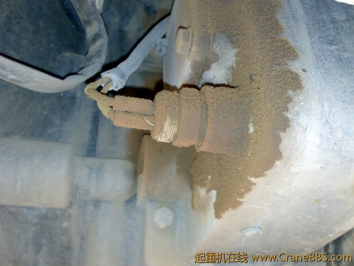

各位高手大家晚上好,小弟是一名起重机维修工,今天又有不懂的地方了,今天在东沙港有一台吊机是浦沅25E的,下车油门的故障,故障如下:发动车,没有油门。挂取力器下车就有油门。拖掉取力器,下车就没有油门了。在脱挂取力器的过程中上车的电源能正常的切断(取力器开关是好的)正常的情况下,挂取力器就会切断下车油门(连锁上了)拖取力器就会解除连锁。下车油门放在上车使用正常,说明下车油门踏板正常。小弟因此诊断故障原因是不能正常切换。经查K14A和K14这两个继电器正常,GPS已经报废1年了,中联的车有时GPS不行也会引起下车油门不能正常切换。望高手点评一下小弟

典型的开取力器时的接触头接触不良..(不知道具体名称)..也就是在变速箱下面..连接取力器的一个插头..(两根电线的插头)..拔出来..擦干净..再安装回去..装回去的时候..不要插错了..你试下..百试百灵..

拜拜就拜拜大哥你所说的方法,我在案例中已经讲明了

我打错字了,应该叫取力器感应开关。我已经弄好了,就是换了上车导电环,应为浦沅25E431的上车油门和下车油门是互锁的,转换部分就是取力感应器开关和继电器K14A。东沙港的那台车中回导电换的爪脚磨平了。(也有可能是GPS没信号。或者是融资租赁公司在服务器上锁住了,25E锁油门和取力25V锁上车启动和下车油门··········。GPS有三个灯如下
