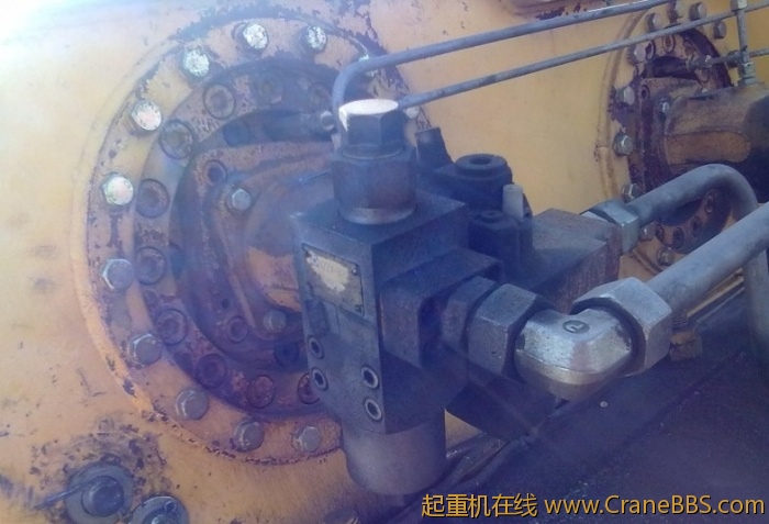

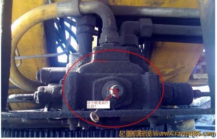

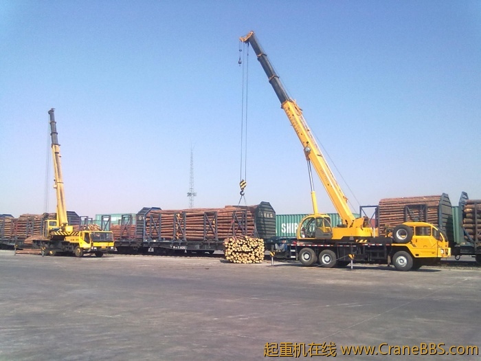

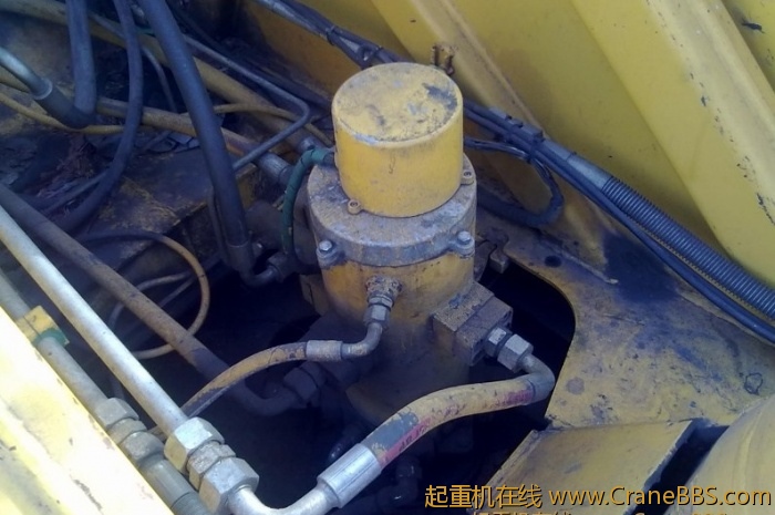

04年徐工25K先导,起升慢的没法说了,超级慢。给多大油门都没用.落钩无动作.加油才有.前天卸第二车原木,一车原木55吨分6钩卸.第5钩时能落,起不来.看后面的卷扬,我起升,它自己小动作的落.液压油温度非常高.底车水温升高.防冻液溢出.请各位SF帮帮我吧,现在吊车趴窝了.这车以前就是起升无力,其他都正常,修了一个月,4月11日回来,一共卸了3车,就这样了.
(还有04年徐工25K先导上车有没有压力表,有的话在哪个位置)
在发个原木车的图:

这种类型的接头都是测压用的,随车工具内有一压力表及管路,接上去就可以
