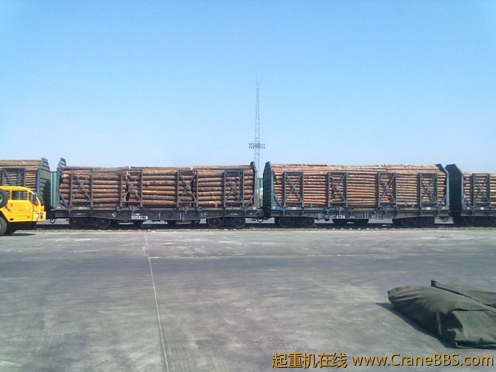

50吨和75吨吊车怎么站位卸车安全.能卸几个。一车原木55吨.分6钩下.兜大点也就10吨左右.兜小点也就7或8吨左右.
发表于 2011-4-16 09:14 | 显示全部楼层
新人学习 发表于 2011-4-16 09:10 [url=http://www.cranebbs.com/bbs/images/common/back.gif]http://www.cranebbs.com/bbs/images/common/back.gif[/url]
    把吊车的尾部对着火车皮两节的连接处,支一回车卸俩个车皮没有问题。

   50吨也行吗?安全吗?还有辉哥帮我看下25K吊什么毛病?http://www.cranebbs.com/bbs/thread-47439-1-1.html

    50吨的也可以,两个车皮的远角处少吊一些。安全。25K什么毛病啊。你也没有说啊,网址链接不上
