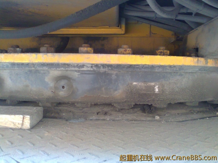

1.内齿回转怎么检查   经常超载我怕会转有些看不见的伤   2.落地箱是什么东西  没见过

紧下螺丝试试松没松。

很难看到,只有把吊台和回转支承拿下来,我修过的在底盘连接回转支承的内圈和大粱里面都有裂痕

其实没什么可看的。只要检查螺丝有没松动的就可以了。定期看看回转里面有没有异物掉进去。从回转中心看。不知道落地箱是什么

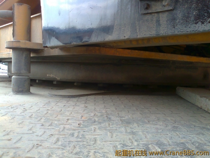

路基箱是垫吊车支腿的一种钢板制作的方箱
发表于 2011-4-17 23:49 | 显示全部楼层
一般只有达吨位吊车才有

要打黄油了你!从转盘中心埋头看一哈,就看得见。
