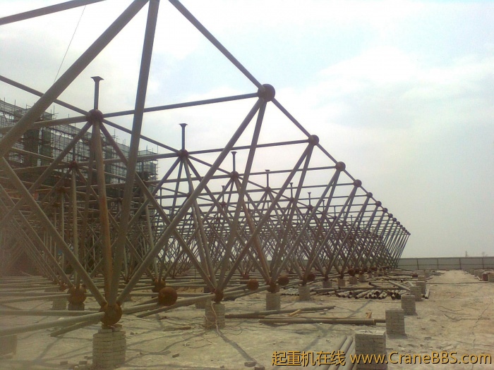

网架1
网架1

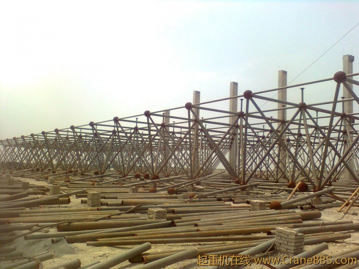

网架2
网架2

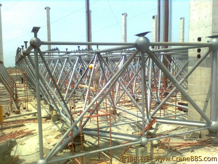

这网架面积:长98米、宽50米、高5米;柱子高18米.大约550吨重!请教各位大侠要多少台?多大的吊车!这活我想接!

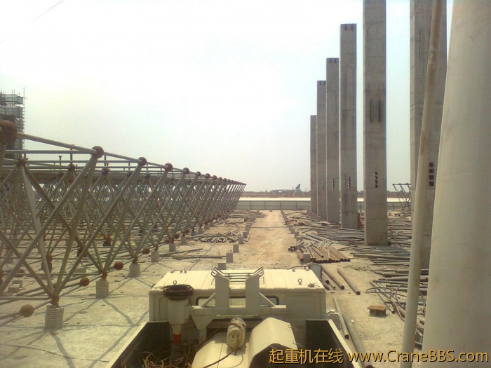

网架3
网架3

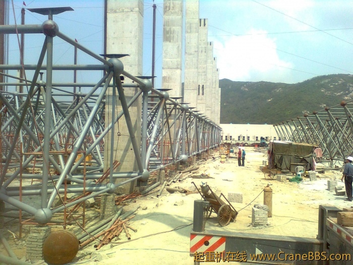

工地的人叫我报价!半月后起吊!

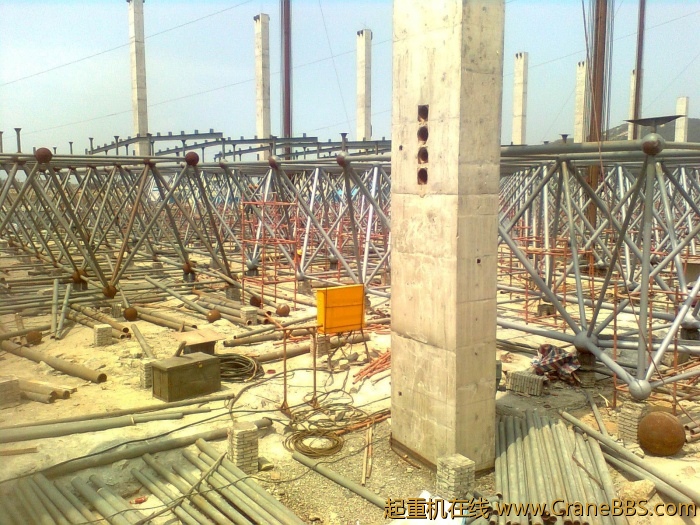

面积太大了!照不到全图!
发表于 2011-4-18 17:56 | 显示全部楼层
网架啊这是,有什么问题吗
 楼主| 发表于 2011-4-18 17:57 | 显示全部楼层
图像0134.jpg 共两栋,分四次吊装!
发表于 2011-4-18 18:00 | 显示全部楼层
是55吨吧..没有550吨吧..这网架很轻的..几4辆50吨就可以搞了..

 楼主| 发表于 2011-4-18 18:13 | 显示全部楼层
你们拿图中的人对比网架你就知道这网架真的大了?
发表于 2011-4-18 18:17 | 显示全部楼层
我吊长50米..宽8米的..才16吨左右..
发表于 2011-4-18 18:18 | 显示全部楼层
回复  拜拜就拜拜
    差不多5千平方!网架高5米!计材料就500多吨!
坚持到底 发表于 2011-4-18 18:06 [url=http://www.cranebbs.com/bbs/images/common/back.gif]http://www.cranebbs.com/bbs/images/common/back.gif[/url]
    多粗的钢管啊,网架支撑球体多大的直径啊。高有5米吗,4900平方米,我估计肯定没有550吨,告诉我钢管的直径和钢球的直径,我给你算算。

发表于 2011-4-18 19:20 | 显示全部楼层
回复 6# 拜拜就拜拜
    98*50等于多少个平方知道吗?
55吨是绝对不可能的,但也绝对没有550吨
我干过的7000平米的整体网架,中间没有任何支撑,是双层的才400多吨
发表于 2011-4-18 19:43 | 显示全部楼层
每平米112.2KG,傻子设计的吧。

 楼主| 发表于 2011-4-18 20:00 | 显示全部楼层
球体有大有小、厚6公分!其它的管有3厘、6厘的!工地负责人说有500多吨!我不出有多重!

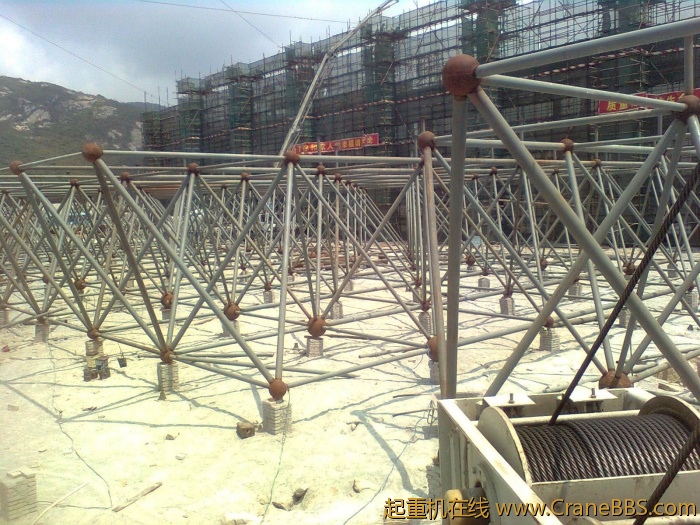

图像0136.jpg 还没报价呢?报少了怕亏钱!报多了怕人家给不起!

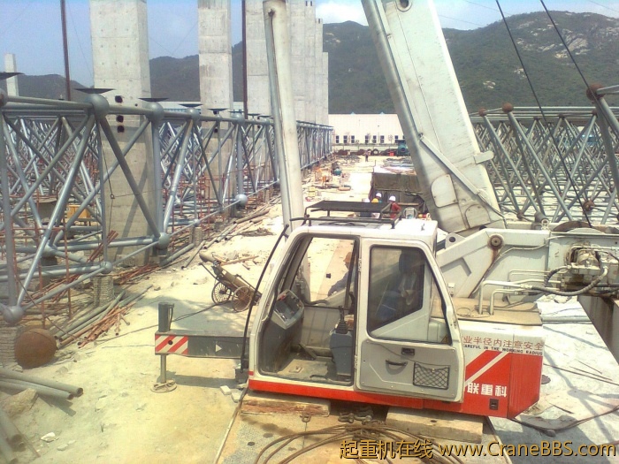

图像0139.jpg 有没有sf看得出这吊车在干什么阿?25v5台班费2400元!

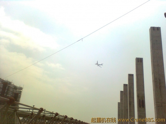

 楼主| 发表于 2011-4-18 20:23 | 显示全部楼层
图像0145.jpg 图像0144.jpg 来两张有有飞机的!

珠海机场,上一年就是搞隔壁的通飞机仓。晒得变杆。。
楼主是北澳的?

发表于 2011-4-19 03:40 | 显示全部楼层
多粗的钢管啊,网架支撑球体多大的直径啊。高有5米吗,4900平方米,我估计肯定没有550吨,告诉我 ...
辉哥 发表于 2011-4-18 18:18 [url=http://www.cranebbs.com/bbs/images/common/back.gif]http://www.cranebbs.com/bbs/images/common/back.gif[/url]
    辉哥这个东西不是特别好计算,这网架大多数是江苏人做的特别多,其实图纸上应该有重量,在一个是整体这东西吊点位置和起吊点位置一定要找好,首都机场那我吊的时候吊点就稍微有些错误,不过还好拿多的那个车起重量还是富富有余的。
发表于 2011-4-19 03:41 | 显示全部楼层
如果真是550T我看不好弄,,起生可以,再转就不好弄了!
王志萍 发表于 2011-4-18 20:48 [url=http://www.cranebbs.com/bbs/images/common/back.gif]http://www.cranebbs.com/bbs/images/common/back.gif[/url]
    不可能转
发表于 2011-4-19 03:54 | 显示全部楼层
网架长98米宽50米自身高度5米,是这个数据吗。重量如果是550吨【个人看没有那么重】,是原地起吊错位个几米就位吗。这对吊点的设计起吊位置的要求都特别高,面积太大了容易变形。我第一次听说这么大面积网架这么大吨位一次性吊装。08年首都机场t3航站楼附属的一个单位那网架400多平米,不过高度才2米,就位高度17米,我感觉吊这都特别费力了。个人对吊这网架,没有太多经验。
