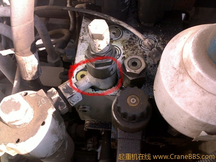

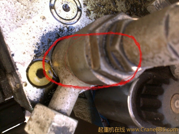

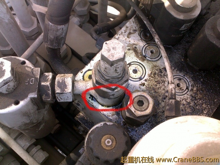

中联的车?
发表于 2011-4-19 22:20 | 显示全部楼层
你看看阀快上面平不,要不就是压力调的不对

会不会是压力太大了,测一下压力
发表于 2011-4-20 00:02 | 显示全部楼层
换个厚一点的密封圈试试
发表于 2011-4-20 00:18 | 显示全部楼层
你的O型圈装的用问题吧,都鼓出来了。先把结合面用锯条刮干净,装O型圈的时候末一些黄油在装
发表于 2011-4-20 06:23 | 显示全部楼层
装O型圈的时候末一些黄油在装

O型圈弄点黄油摸试试
发表于 2011-4-20 15:15 | 显示全部楼层
我上次也是漏油,换密封圈换了一天,都快把我换晕了,最后竟然是接头的铁管有裂痕,很不容易发现的 地方,郁闷死了!你也好好检查一下~
发表于 2011-4-20 16:23 | 显示全部楼层
改用那种平面垫看看.:handshake
发表于 2011-4-20 16:59 | 显示全部楼层
换一个骨架油封
发表于 2011-4-21 22:40 | 显示全部楼层
研磨接触面的平面
