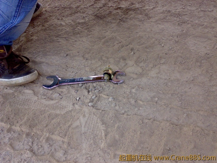

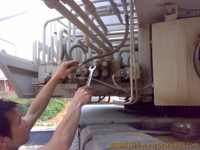

今天中联的SF过来帮调试一下小勾..因为小勾的微动性特别差..
现在调是把小勾的下降速度调慢了..不知道微动会不会一下也慢下来..
之前厂家过来很多人都说不会调..有的还说出厂就是这样的..通病..

发表于 2011-4-21 22:14 | 显示全部楼层
哥们,有很多售后不懂什么是微动的。和他们说没用,他们就知道超载就是好车,能干活就没毛病。
看你的图片,售后调的是卷扬2次溢流阀,他把卷扬落勾压力调低了,让卷扬平衡阀不能完全打开,使卷扬落勾变慢,
这样根本不能解决微动问题,售后骗用户呢。
卷扬微动差的原因是,多路阀的设计,和质量,还有平衡阀的质量。
不是调就能行的。
