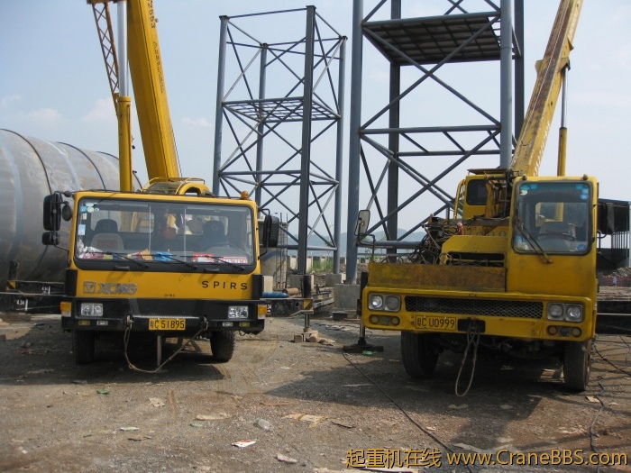

照片 012.jpg 照片 013.jpg 这是大罐的支架!
 楼主| 发表于 2011-4-21 23:08 | 显示全部楼层
支架高12米;正方形!重8吨!
发表于 2011-4-21 23:16 | 显示全部楼层
 楼主| 发表于 2011-4-21 23:19 | 显示全部楼层

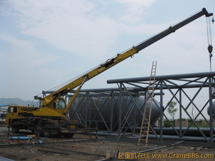

支架宽6米左右;重约8吨!高12米;罐体重15吨高12米左右!场地好!要多大吊车才能吊装???望有经验的sf指教!
 楼主| 发表于 2011-4-21 23:29 | 显示全部楼层

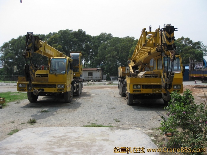

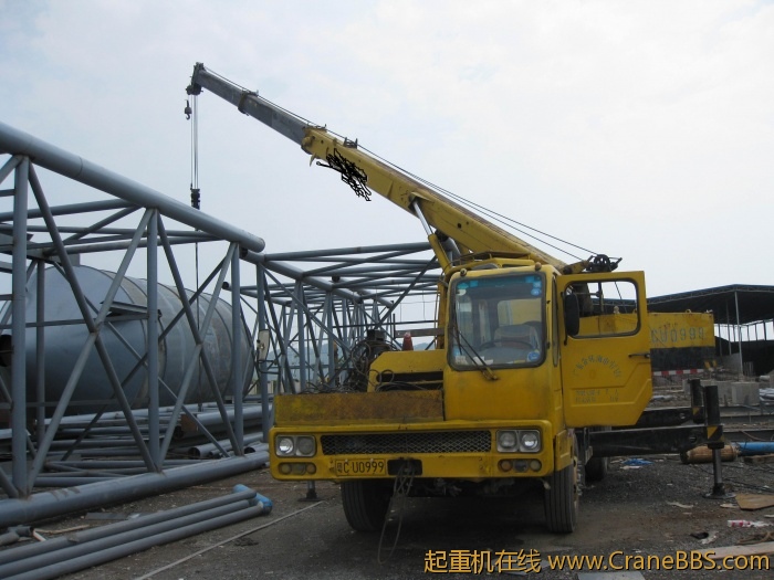

照片 003.jpg :lol 我的旧徐工!

回复 4# 坚持到底
    50吨够了
发表于 2011-4-22 06:12 | 显示全部楼层
50吨搞定
发表于 2011-4-22 06:43 | 显示全部楼层
罐子15吨呢  最起码50吨去搞啊

1个50吨 1个16吨 搞定 50吨主吊 16吨溜尾
发表于 2011-4-22 07:47 | 显示全部楼层
要一台50一台16。两车配合。

车牌号不错啊

50够了!不过70保险!因为臂出的长

最少要伸40米臂!50吨额定才9吨?

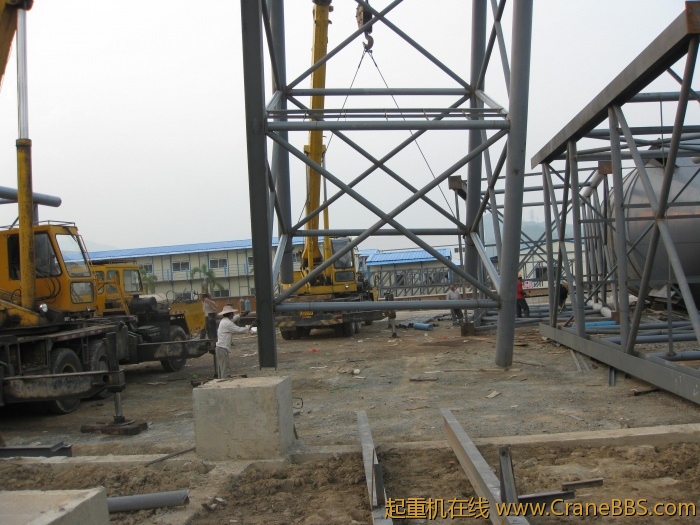

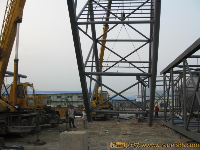

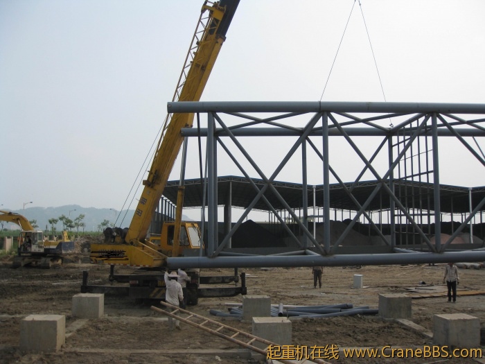

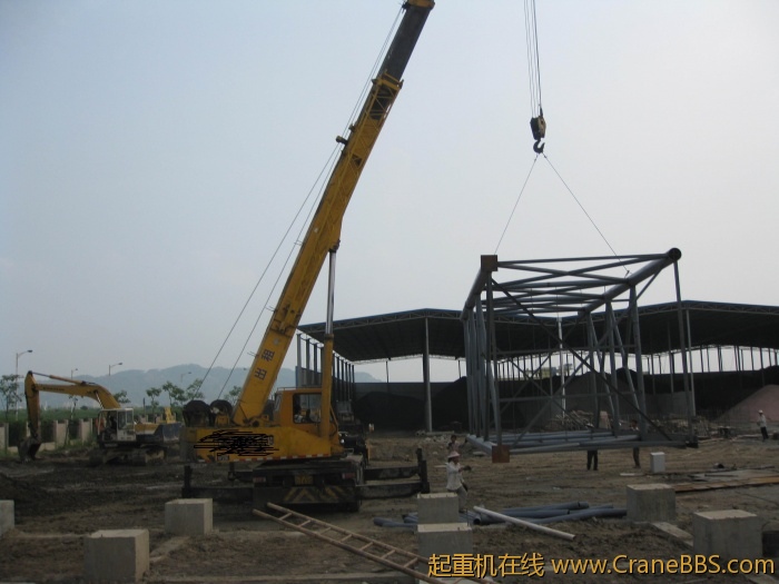

发表于 2011-4-22 21:01 | 显示全部楼层
立架子,有个25就够了。水泥仓,50就够了,24M高。15吨,要最少30M的杆。这事200吨级别的水泥仓吧,一般都是4个,50一天立着4个很轻松。

照片 027.jpg 立好两个了!

架子是长方体,做业半径3米多点,大臂14米就可以了,16吨可以;罐子和架子一起算的高度很重要,我们不晓得老嘛?把罐子长度量一哈!看了一哈罐子大约有12米以上,高度大约有26米当然算上吊的钢丝绳。把震动一起算上16,5加上约0,3合计17T。长江36吃起有点老火,50T显得不经济!司父关键啊,望你成功!!!

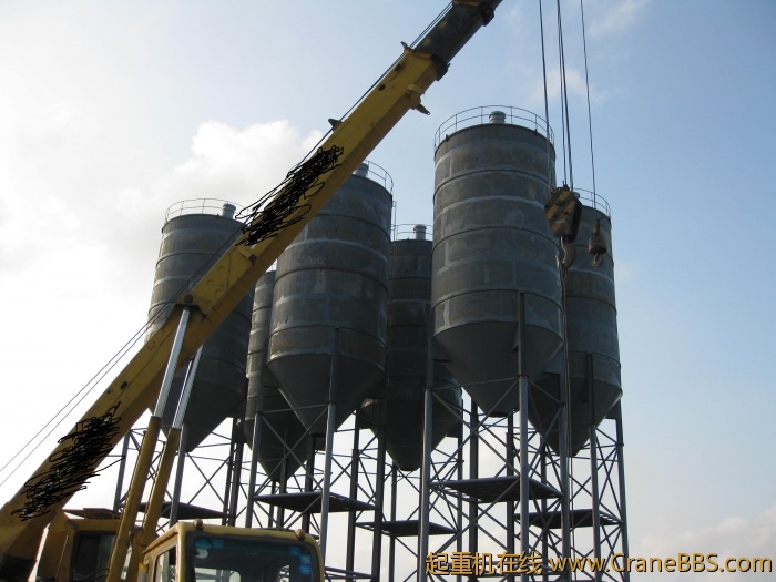

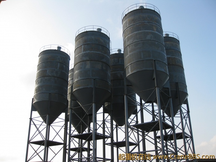

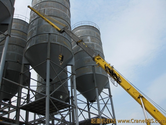

 楼主| 发表于 2011-4-23 18:08 | 显示全部楼层
可惜没有空去照几张相回来跟大家分亨!
 楼主| 发表于 2011-4-23 18:12 | 显示全部楼层
还有1张!:lol 照片 046.jpg
