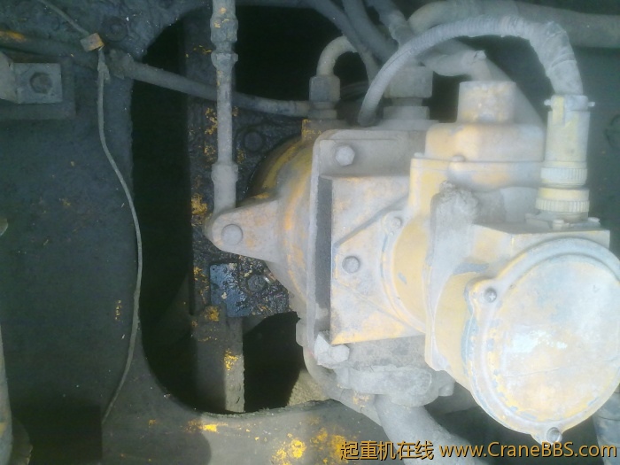

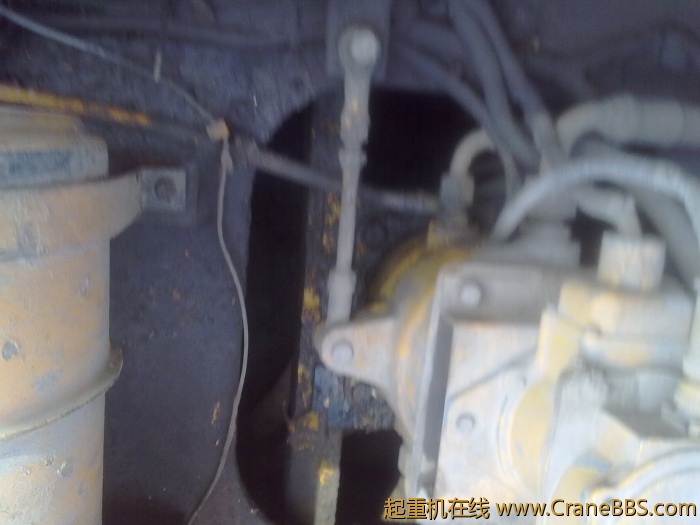

各位高手啊  求解啊     在最低下漏油  也就是刹车油    这个拆装好弄吗
车是KATO 250E-V   纯进口的车
下面有图   最底层漏油 如何拆呢。。 如何换。。

拆中心回转

像是回转那漏油!那就拆回转吧!

是中心回转密封圈损坏漏油加藤的上车油门用的是系统油路液压油

看似回转中心密封问题
发表于 2011-4-24 10:51 | 显示全部楼层
拆中心回转器吧~

发套修理包赶紧换啊
发表于 2011-4-26 08:58 | 显示全部楼层
好换~比国产的好修多了,更换一套旋转密封圈就OK了
发表于 2011-4-27 22:50 | 显示全部楼层
更换一套旋转密封圈就OK了:)
