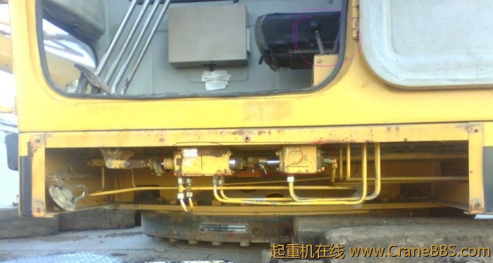

1、上车电脑线原来断过,但是接好后就不能用了,开机不起臂没有动作的时候是显示故障代码是E03,当起臂,出杆以后又显示E12,电脑的额定重量和实际重量都不显示。我问过修车的,E12可能是油压传感器坏了,但是我觉得又不是,还有就是为什么一开始要显示E03.
2、大小钩有点问题,当用小钩的时候,大钩的自动踏板会自己动,而小钩却放不下来,我检查过大、小钩的离合器弹簧好好的!请教有经验的SF是怎么回事呢?
借用一下论坛朋友的相片。

更换大小钩转换操作阀,应该能解决钩子的问题。
发表于 2011-4-25 19:31 | 显示全部楼层
我也是开16C的 你说的问题 有可能在6道油封那里  6道油封串油也可能带勾

你吧1号阀拆开·最好是把大小钩都拆开检查一下,
    阀心中间有个小弹簧·
      你的弹簧应该已经断了,换个弹簧应该就好啊,我的16吨原来也是这个毛病,成本不到几快钱。

更换大小钩转换操作阀应该能解决钩子的问题。

更换大小钩转换操作阀

1、你的测长线断过,接好后没有调整成正常的主臂长度,所以显示E03.
2、当你伸臂以后,臂长达到啦,但是油压传感器实际是坏的。或者可能是电缆内部有断线。

电缆内的三根线都有可能断,最大的可能是信号线断啦。
传感器当然可能坏,你是什么时候的车?传感器坏的可能性大于电缆

回答的都很对 ,就是大小钩换向阀的问题
配件联系QQ:1357048080
发表于 2011-5-22 21:18 | 显示全部楼层
16C什么都好.只有一个,就是大小勾装换那里面的小弹簧没有预留.当操控杆操作过猛的时候冲击力大把小弹簧冲断.
