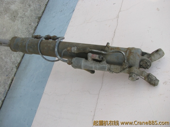

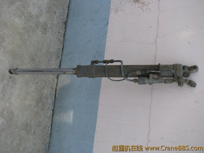

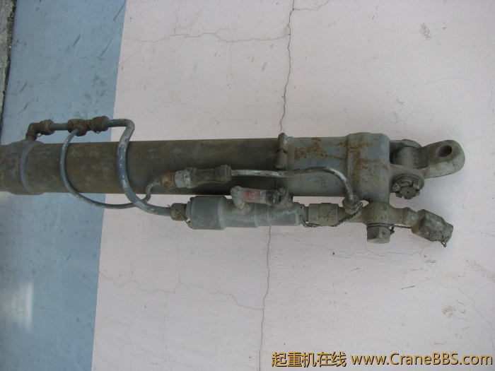

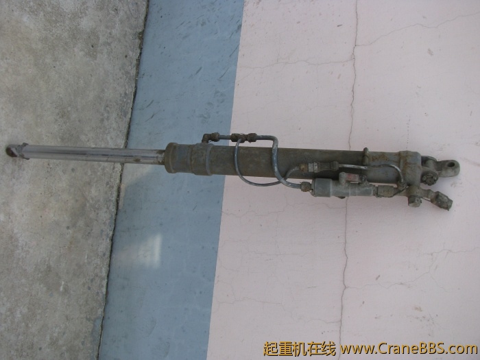

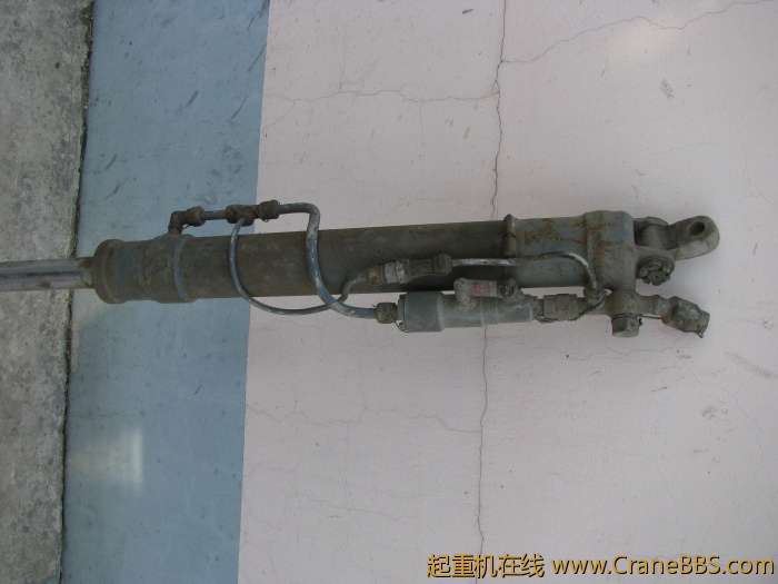

大家看看这个液压油缸是那上面的,猜对有奖。:lol

大概看了下,这油缸只有一个油口,有杆腔与无杆腔并在一起,那两个阀可能有个单向阀,另一个可能是阻尼阀,或单向阻尼阀。楼主说是军车上的,我猜它有自己找平的功能应该是个浮动缸。
