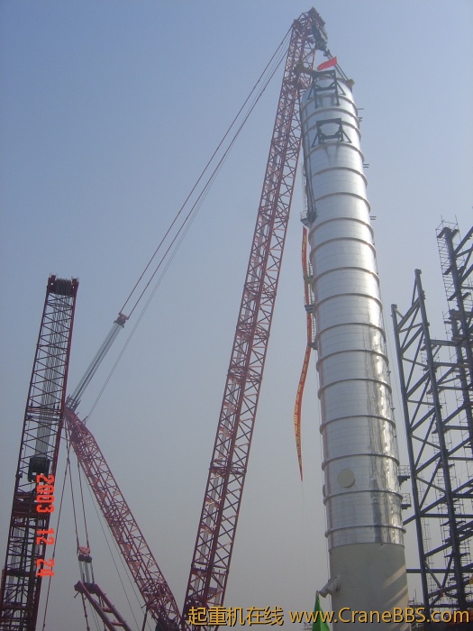

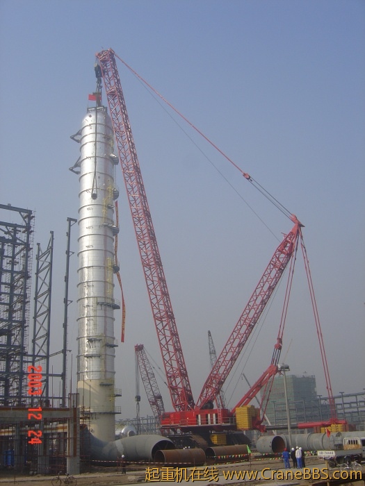

这次吊装计算的太精确了
发表于 2011-4-26 15:49 | 显示全部楼层 |阅读模式
上面吊钩已经到限位处。

沙发,应该是南京的工程吧。看样子吊钩过卷已经更改了。

很准确,要是万一高度不够他们可怎么办

很久以前的照片了!是2003年上海赛科工程!

    经过反复计算,精心测量,包括吊钩、平衡梁、吊耳、索具的尺寸,最终认为差30公分,所以下面多垫了一层32公分的路基板!

    相当严谨呀。我以前有一次装塔吊前臂,计算错误,最后就差十厘米销子打不上。最后实在没办法把车四个垂直油缸打到头,终于给装上了。从那以后干什么活都要留一些余地。

    03年我也在赛科。这是中石化三建的1250吧?

那还要把吊臂的受力挠度变形考虑在内,桁架型吊臂的变形也不容小觑啊:victory:

那个时候1250吨吊车是国内最大的了!

    这么大型的吊车这样的工况臂架挠性个人感觉可以忽略。

:( 回复 35# 安安YOYO 不可忽略扒杆的变形量

    嘿嘿,正是因为大型,所以挠度变形更该考虑,我开过的7450全出臂时有时候空载和负载是幅度相差近3米,那起升高度能没有变化吗?:loveliness:

    {:3_47:} 不知不怪,一个是刚性变幅一个是挠性变幅,不一样。

是的!汽车吊挠度比较大,长杆时应考虑,特别是取料时,当重物吊里地面,实际半径会有比较大的变化,起重指挥一定要注意。而履带吊受力后的变化较小。
