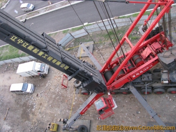

    我的是辐射式支腿,
发表于 2011-4-27 09:26 | 显示全部楼层
又是一台~~大吨位
