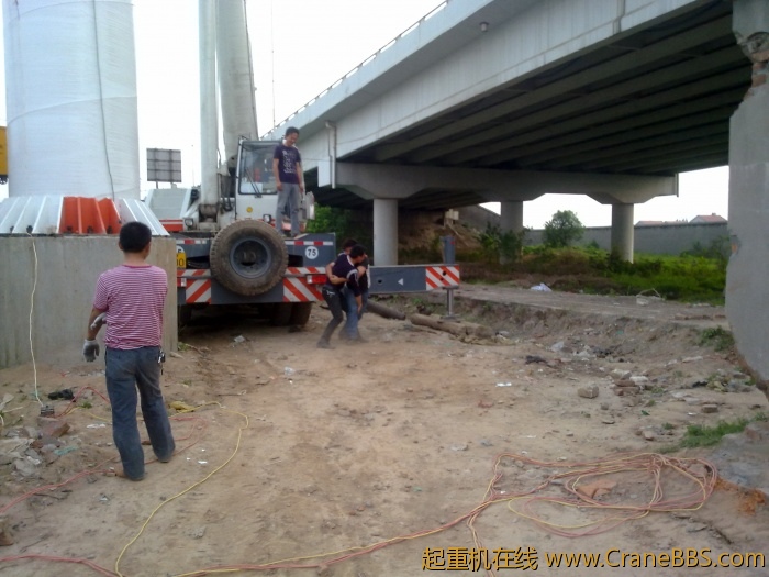

制作现场
制作现场
制作现场

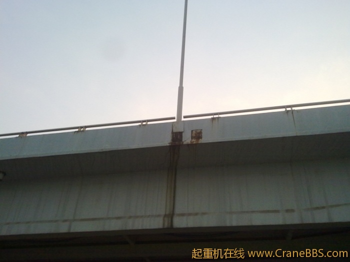

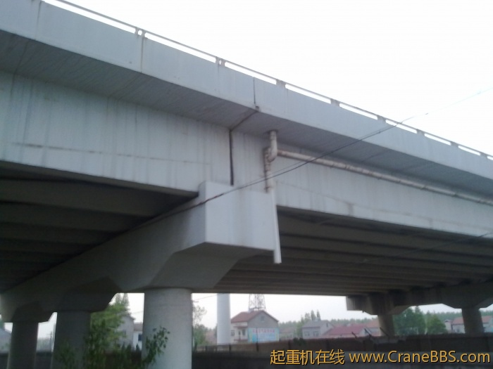

障碍2桥上路灯,大桥局报价2万。黑!没理他。
从桥墩可以看见第一块牌子的柱子
从桥墩可以看见第一块牌子的柱子

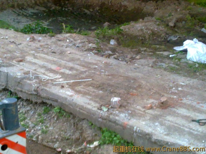

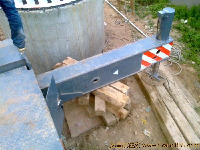

场地在农田里回填过
障碍2 桥上的路灯,大桥局的报价2万,黑。

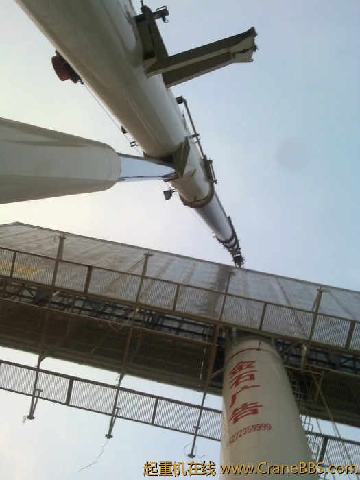

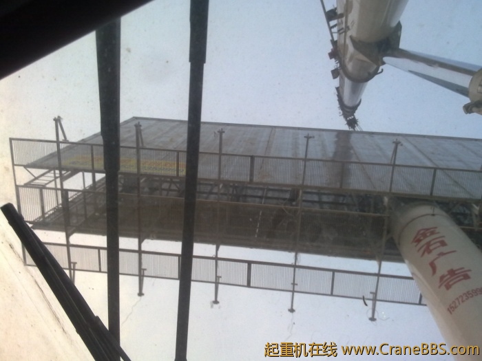

角度,高度,钢丝绳长度,刚刚好。包括大臂回缩。前一天都经过仔细算过。
场地是回填的
场地是回填的

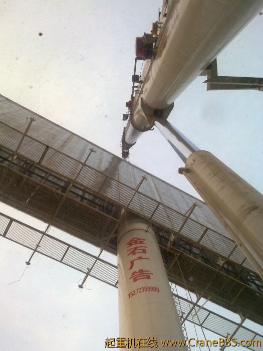

大臂角度,高度,钢丝绳长度(出24.8,回缩到24.6)。刚刚好!

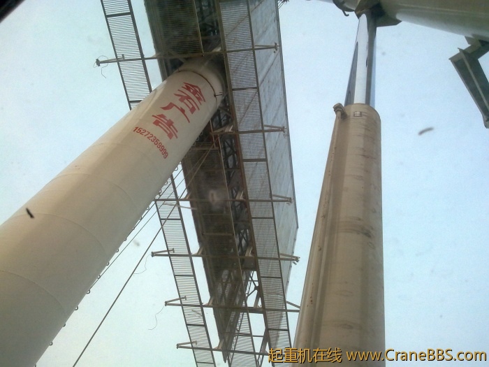

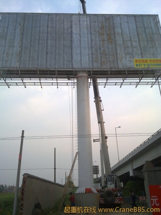

心情好,看着就漂亮!
心情好,看着就漂亮!
左边
左边
右边
右边
