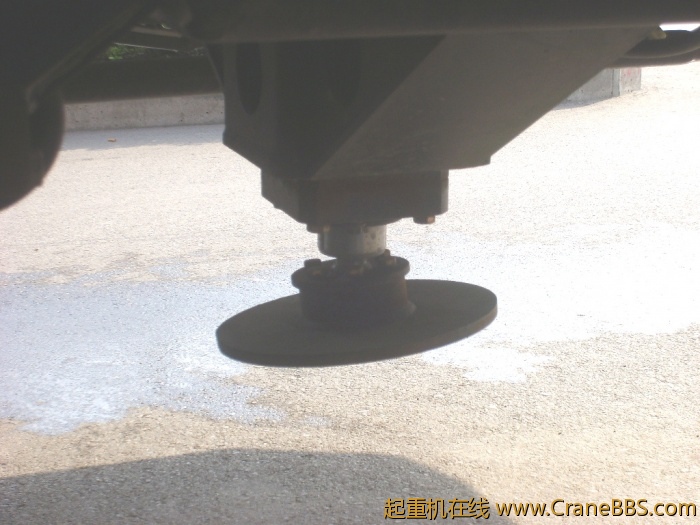

我家一直是徐工的忠实客户,四台车全是徐工的,K5是我们多年的一个梦,现在实现了,很高兴。
  可是徐工啊徐工,依然让人很失望,大家都看见了没,第五支腿收不完,新车回来不到一月,喊售后过来了两次,一次漏油,螺帽没拧紧,还有一个密封的问题,第二次,大臂自动回缩,大约半小时要回缩几米,后来检查出还是密封圈的问题。虽然是小毛病,但是这是新车,让我很失望。

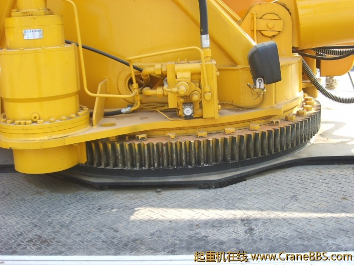

  车回来第一次打黄油,发现除了外齿圈上有油,其它位置基本没油,难道1000多公里,没打黄油就跑回来了,还有一个问题,不知道用K5-1的朋友发现没有,传动轴上的一个黄油嘴很不好打,在支腿横梁的上面,黄油枪进不去,我现在考虑用软管,看是否可行。

没事 徐工生意好 。他们不在乎我们这点客户的。 我买三一75的也就是因为 徐工狂傲。后来我在论坛发75吊车超载图片目的也是让大家知道,不是就徐工一个牌子好, 其它牌子也是有它的优势。  大臂回缩跟这个液压油温有关系, 要降温 不过回缩那麽多 那就跟阀有关系了。      第5条腿用的时候别让它吃力太大不然会弯的。车回来都是不打黄油的自己要好好保养。

新车回来所有螺丝要紧过,油都要换掉,所有的油嘴要打黄油,轮胎要补气
