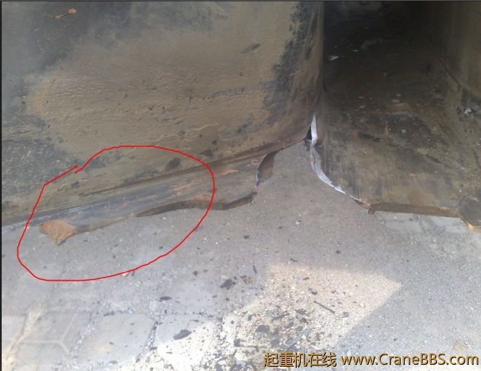

发表于 2011-4-28 19:51 | 显示全部楼层
小吨位还是建议支腿多放点黄油,要不几年后就是这种情景,(撕裂和黄油多少无关,此为事故车)

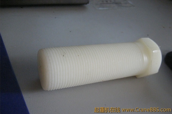

发表于 2011-5-1 09:53 | 显示全部楼层
回复  辉哥
    腿子也有滑块么?怎么没见过?
lwn 发表于 2011-4-29 10:47 [url=http://www.cranebbs.com/bbs/images/common/back.gif]http://www.cranebbs.com/bbs/images/common/back.gif[/url]
16 20 25等小吨位没有,都是铁磨铁,润滑油还是要放的。这个是70K的,装在方箱下部。

发表于 2011-5-1 22:48 | 显示全部楼层
:lol应该造成碳钢的,滑还耐磨,
