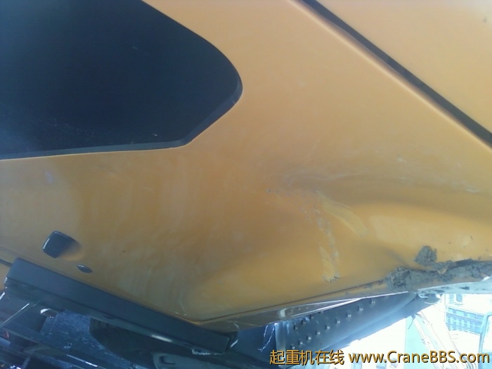

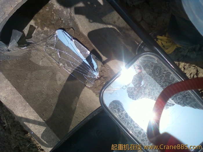

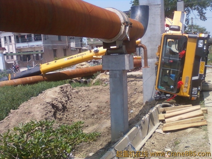

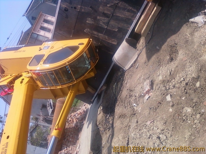

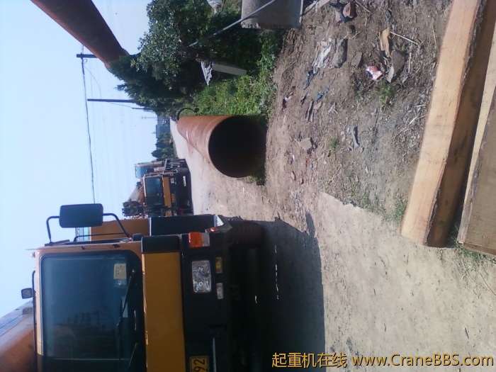

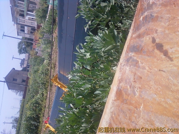

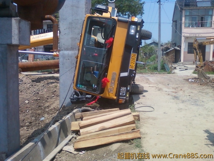

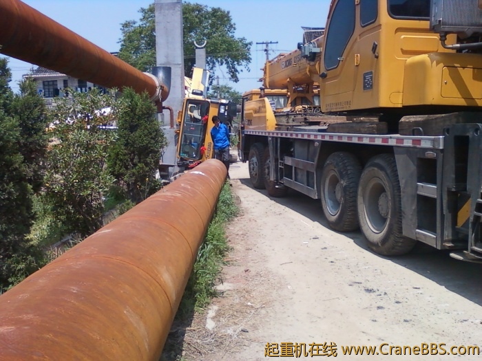

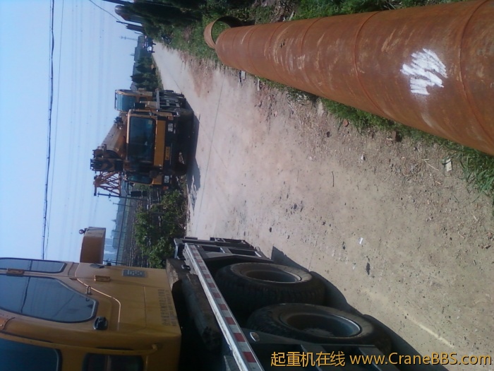

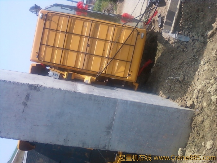

十禁止 以后要多加一条。野蛮工人的不吊。  我就是因为野蛮工人 野蛮的拉法 把我的车给拉翻了。
拉翻的主要原因:位置不好,脚打在泥上侧吊 应该是超载了。6吨的管子两边两个弯头。6个人拉一头1个人拉另一头直接拉跑了我的车。
场地大概的描述:东上方,北上方,分别有高低压线。管子太长。只有斜着吊过了高压线才能放到相应的位置,就在这个斜拉的位置上我和工人有了出入,我车子停的位置按照我的想法来停的,但工人的想法和我恰恰相反。  他们把一头使劲往西南角拉。结果车子侧翻了。  如果按照我的往东南角拉 打了第五支腿 问题不会那么严重 最多我吊不上去。 当时出臂17米左右,幅度没看。下面上图。
照片027.jpg 照片029.jpg 照片030.jpg 照片031.jpg 照片032.jpg 照片033.jpg 照片034.jpg 照片035.jpg 照片036.jpg 照片037.jpg 照片038.jpg
最后问一句,车子买了一个K1的险种就是吊车扩展条款,施工的时候造成的损失能赔么?

    下面软。脚插进去了。如果水泥地  他们拖死也拖不动,
发表于 2011-4-29 21:05 | 显示全部楼层
不要一出了事就把责任往别人身上推,我以前在山上吊石头也翻过,当时我也在想要是工人早点发现腿陷了早点叫一声就不会翻了,后来想想还是自己技术不行,发现腿子不行可以把东西放下来重新垫脚,都怪自己偷懒才会酿成大祸,像你说的地基不行可以打个副腿,还有你的新车有电脑,超载了也会报警,完全可以立即停下来想想别的办法,要是人都能把吊车给拉翻了,说出去谁会信,我估计是超载了并且地面开始慢慢有点下沉了才会导到翻车的,如果当时要是把吊的东西给着一点地然后抬大臂把吊的东西给拉到安全位置在想其它的办法就不会有这种事了,世上没有后悔药吃,就当花钱买个教训吧,兄弟!!!

回复 22# 春夏秋冬
    哥们   你看看你车上的木方 就知道你是新手       20多吨的大吊你拿那么小的枕木 糊弄自己吗       不翻才怪        纯属人为  哎   你还超载了  你的腿必须得 垫好   哎
