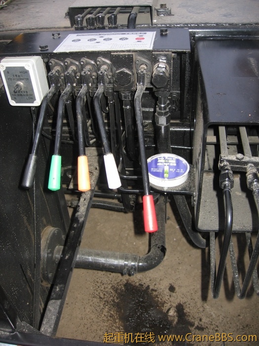

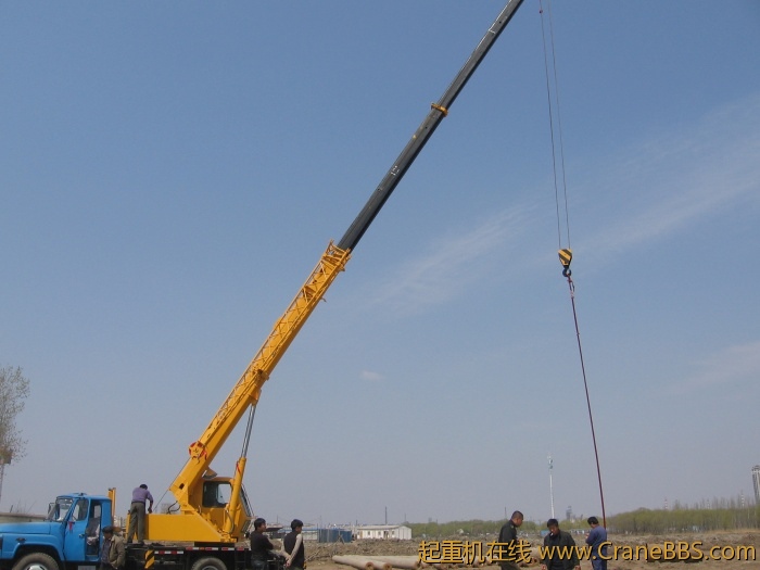

刚刚4月19日从徐州提回来的新车,长途跋涉1200公里,横跨三省。在未办完车辆手续的时候,第一次入驻工地,现场试车就发生了两起故障,详情见图片。
     第一起就是支腿液压管漏油,经过简单的修复尚可正常使用。

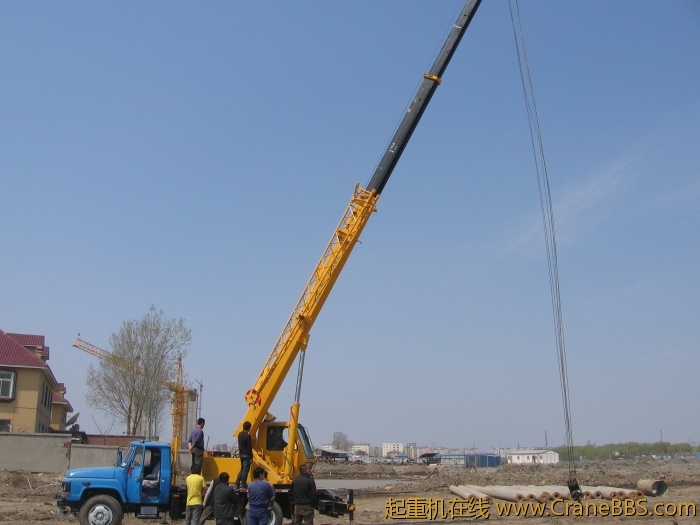

     第二起故障很离奇,为了增添喜气,现场把吊车大杆升到最高19米,钩子挂起一挂1万响的鞭炮,放过鞭炮以后,悲剧发生,大钩无论如何就是放不下去,卡住了,经过厂家检测为卷扬机马达故障,需要从厂家更换,配件更换时间N天,N>10D .我的车没有吊过任何物件就此趴窝。现在车已经开回销售商处修理。因为和工地刚刚签订的协议600元/天,本以为新车不会出问题,哪里想到。。。这些天的损失怎么办?温馨提醒:买车大家一定选择本地保有量高的车购买,千万别贪图什么高新科技,成熟稳定产品才是真。

    卷扬机马达厂家给我打电话了,说从来就没有过马达损坏的情况,真神奇啊,我中彩票了~锦州的车马达也是这个。

还真没听说过卷扬马达坏的,漏油到是不新鲜。
