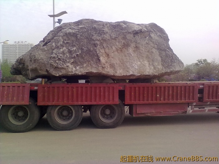

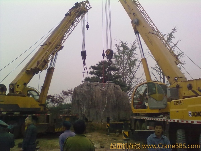

有一块石头70吨,安装地离转盘直线距离10米,水平安置,需要从半挂车卸下然后一次性安装到位!吊装场地:原熟土地面回填50公分马兵土场地上方宽阔······需要多大的吊车?目前我们本地有LTM260和XG80车辆距离工地30里路,大概需要多钱?XG130距离工地80里路,另外一台130距离50里路··其他XG50车辆若干··急求吊装方案,于吊装费预算··明天晚上上现场场地图···在线急:time: 等

推荐选择利勃海尔的250,你说的260根本不存在,应该是250吨,130的想都别想,一钩搞定的话价格应该在万元以内比较合理,但是价格因地区差异太大,所以不能给准确的报价

再者,像你说的这种场地,两机抬吊可能不是很方便,即使方便感觉两台车的费用也不低了,还不如一台省心

ltm250要价1.6万      我觉得有点离谱,我鲁东南地区   您给个高见

跟他砍价,12000最高价,再多了选择两车抬吊

场地可以的话 2车抬吊很舒服啊  价格也不会超过12000啊

    场地可以的话,就2车台 如果只可以一车干 那就找个200吨 。 10米70吨 130只能吊50吨,他超载20吨根本不会试的。

我这里吊一块70吨石头,用130和50抬吊

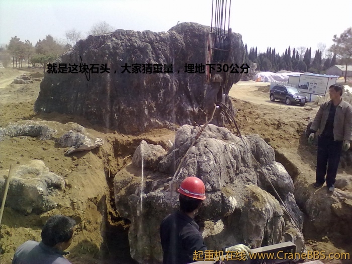

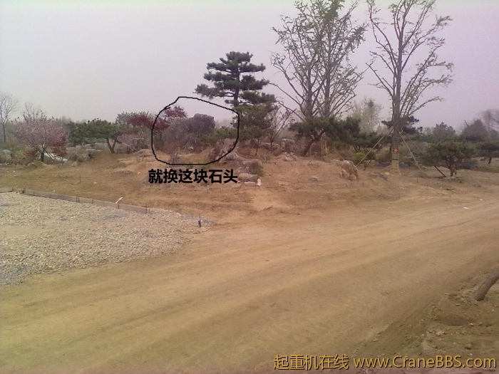

这是哪块小的石头
这是哪块小的石头
大家给个建议谢谢了·····

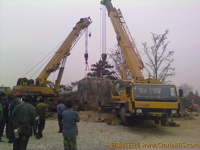

就是这块石头
就是这块石头
两车干这活
两车干这活
石头安装完毕直接上图,两车吊装费4800元,哈哈 真便宜啊
