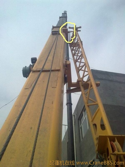

我看是设计的缺陷。钢丝绳上面的滑轮把左侧都磨损出凹槽来了。要是加宽的话就碰到黄色圆圈里面的东西了。难道要加高。大家发表看法

可能是钢丝绳跳槽后掉下去磨起槽了哟

上面的压绳器哪去了
 楼主| 发表于 2011-4-29 23:06 | 显示全部楼层
回复 11# 2.5t
    你没看见钢丝绳现在都聚到一边了吗?应该再宽点就好了。

    16D没有的。再说了是磨右侧的铁板。全靠右边了。是那个窄。

    对不起是钢丝绳都往右边靠的贴边处磨损严重。想加宽的

      我的车回来之后我也发现同样的问题 滚轮太短 想想之后我直接就把那滚轮座拆下来调了个位 原来偏左 现在偏右 用起来效果就好多了···

   反过来我实验了以下。哪个太靠右了。前面的哪个《就是出厂时回小钩的哪个装置》碍事。

把拖绳器加宽~! 我以前16D加工过

嗯   是有缺陷   我的K5压绳轮也想改    大小钩的钢丝绳搅一起   小钩动的时候滑轮不转
发表于 2011-4-30 21:16 | 显示全部楼层
你把旁边那个滚筒反着装  就不会跳槽了。不是一定只是很少而已。上面不是有四个螺丝固定么往右边挪
只上两个螺丝   虽然也磨钢丝绳 但是不跳槽了

换了方向。还凑合用。不磨绳子就可以。我也加了皮子

    龙哥他那意思是!他的车是16的没有压绳器!钢丝绳老是跑!

   跑是一个问题。那个东西窄了。钢丝绳都靠到最右边了磨铁板。

我16D自己加的压轮
