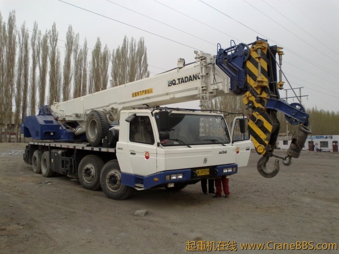

请问我现使用的北起多田野GT-350吊车 突然出现上车加不起油门,下车加不起速,谁能给我解决???

 楼主| 发表于 2011-4-30 18:59 | 显示全部楼层
哪儿都是好的,全都检查过了。主要是挂泵之后上车没油门,而下车有油门。跑路的时候说不上什么时候突然就好了 ,但是只是瞬间!还有凉车的时候还能跑一会儿,温度到80的时候就不行了,还突然熄火!

 楼主| 发表于 2011-5-23 23:41 | 显示全部楼层
20110502052.jpg 回复 10# 辉哥
    辉哥你好,车子修好了,是电脑板后面的一根线搭铁了,下车加不起速的原因是一个喷油器坏了!现在的车子很利索的!谢谢你啦!:handshake
