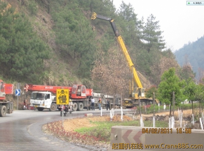

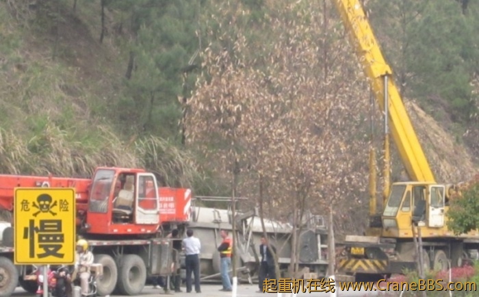

20H和25A抬,65H负责放,钢丝绳跳了,25A大臂折断,个人觉得没必要出那么多臂
 楼主| 发表于 2011-4-30 14:31 | 显示全部楼层
自己先做沙发等朋友! 这活累人呀,重车侧翻,又没法转货,60多吨哟,小县城的吊车都聚集在一起了,没有大吨位的车,累

悲哀~~出那么多杆~~~基本臂就够了

需要那么长的臂么?

刚开始我们也想用两个车 50和25  但是50钢丝绳受不了 晚上去了的 刚起一点就断了  第二天早上在来的 拿了最大的钢丝绳42的也断了  没法叫自己90在把大钢丝绳带过来  刚开始自己两个车也是怕25那边吃不消 90带来的钢丝绳立的时候也像有断的声音 怕啊

水泥罐车重啊 就怕起一半钢丝绳断

三个25吨的车就能搞定。

应当用65来起,吊的来接就好一点吧。
发表于 2011-5-20 13:42 | 显示全部楼层
小的就不当出太多臂
