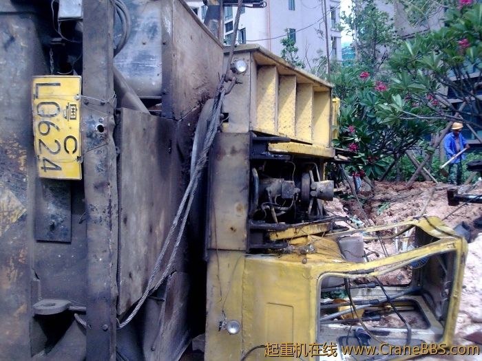

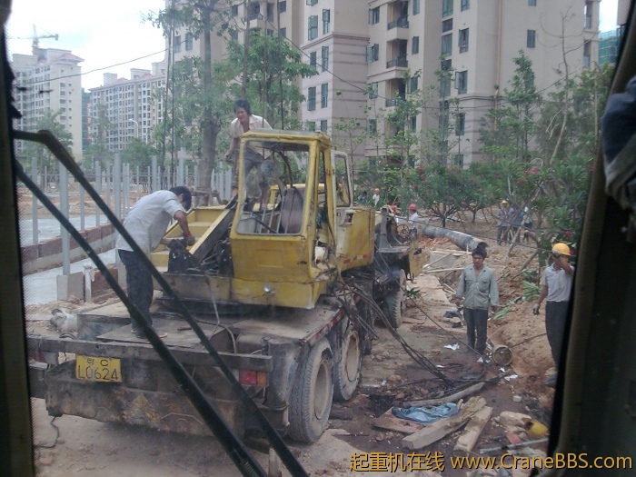

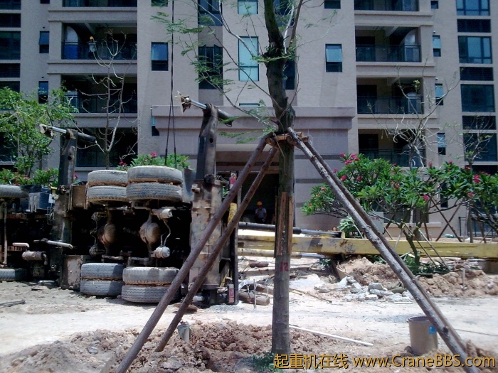

这车在小区里面吊树、司机呢受力的那边全开腿、没受力那边没开;吊了一段时间他就忘记有一边腿没开!吊了两吨的石头转到没开腿的这边就翻了!
 楼主| 发表于 2011-5-1 12:12 | 显示全部楼层
就是这石头;挡住他路了!移一下!

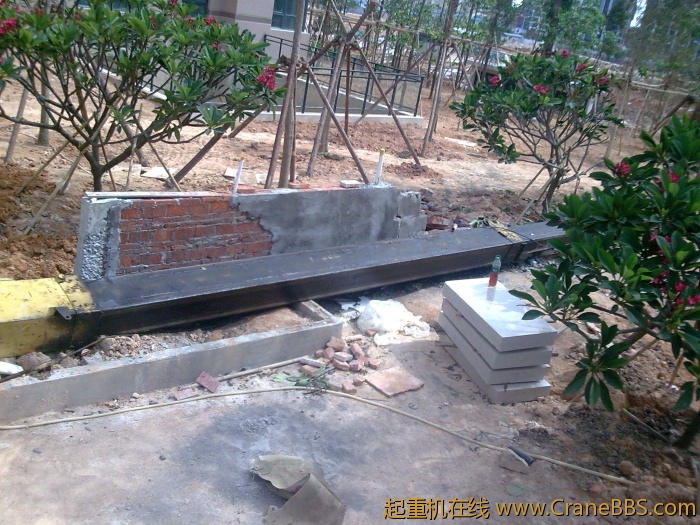

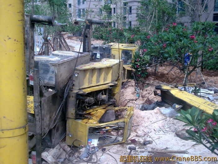

话说起来,我吊钢结时也试过,工作那边全伸,用不到那边位置不够多只伸了一点,吊着吊着就忘记,吊着物旋转,当转到一半,突然醒起感觉车有点摇,急速下勾。那时吓得我冷汗一直流。。一般吊起东西离地一米足够了。

吊车司机  座位坐矮了,看不到支腿。回转动作又快,如果回转慢一点,感觉不对马上转回去也不会出事

这车翻得不值!开车的是个老sf!
坚持到底 发表于 2011-5-1 11:47 [url=http://www.cranebbs.com/bbs/images/common/back.gif]http://www.cranebbs.com/bbs/images/common/back.gif[/url]
司机老得糊涂了,一般新手不会打半边腿:dizzy:
 楼主| 发表于 2011-5-16 18:21 | 显示全部楼层
回复 22# abcdef-9514
    不是半腿;而是完全没有开!

    出支腿这东西,主要要学会看场地和自己的工作复度而定,没出腿的一边要记住。就是因为他是老师付了,所以记性老了差了。都不记起自己还没出腿吧。。
