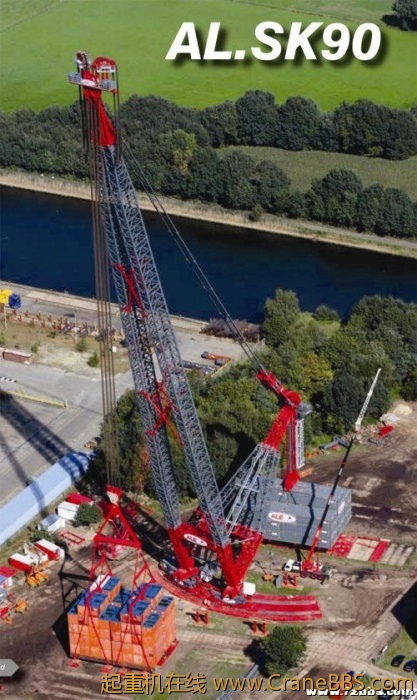

回复  辉哥
    这个和正常的履带起重机有什么区别啊,性能上有什么差异或者优点啊?
shendiaohk 发表于 2011-5-3 19:44 [url=http://www.cranebbs.com/bbs/images/common/back.gif]http://www.cranebbs.com/bbs/images/common/back.gif[/url]
    AL.SK90双桅杆环轨型起重机.
08年9月,ALE公司推出了世界上起重能力最强的双桅杆环轨型起重机,起重量高达4300吨。它最大的特点就是回转时配重系统原地转动,臂架系统沿环轨转动。形象的讲,环轨是圆周,配重是圆心,回转时配重在圆心上转动,臂架根部在圆周上移动。AL.SK90双桅杆环轨型起重机采用模块化设计,拆解后可用20ft和40ft的集装箱运输。世界最大吨位吊车是环轨吊车,4300吨。
AL.SK90起重机主要技术参数:
最大起重力矩:96000tm
最大起重量:4300吨
臂杆长度:61~130米
起升速度:每小时10米
AL.SK90起重机主要技术特点:
臂架系统
AL.SK90有主臂的固定副臂两种工况。
配重系统
AL.SK90的配重是就地取材,可以将吊装地点的沙子和石块装到集装箱内来充当配重。配重最大组合重量为4000吨。配重原地转动的设计,使得整车结构比普通环轨起重机更紧凑,回转驱动力小,地基处理面积小。
转场和运输
AL.SK90具有可移动性,近距离转场可以不拆解。拆解后可用20ft和40ft的集装箱运输,此集装箱在作业时可用来装配重,节约了运输成本。
英国专业生产重型起重机公司ALE(Abnormal Load Engineering)专门设计的Al.SK90起重机已经完成了它的首次吊装工作。Al.SK90起重机的最大起重能力4300吨。
这台起重机用于吊装位于沙特阿拉伯朱拜勒石化厂的一个69米长的脱丙烷器。这台脱丙烷器重达755吨,它需要起重机在距离84m以外进行操作。
这台AL.SK90是ALE位于荷兰Breda的研究开发中心独立开发的,主臂长130米,起重力矩96000tm,采用快速绞车系统。AL.SK90通过集装箱船运至沙特,花费21天完成组装,吊装完毕后18天完成拆解。ALE表示,AL.SK90可为工程项目节约大量施工时间。
履带起重机是将起重作业部分装在履带底盘上,行走依靠履带装置的流动式起重机。可以进行物料起重、运输、装卸和安装等作业。履带起重机具有起重能力强、接地比压小、转弯半径小、爬坡能力大、不需支腿、带载行驶、作业稳定性好以及桁架组合高度可自由更换等优点,在电力、市政、桥梁、石油化工、水利水电等建设行业应用广泛。
