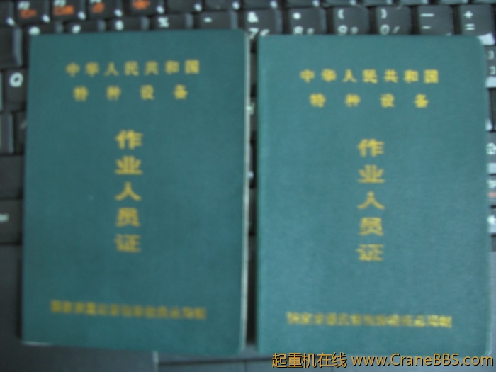

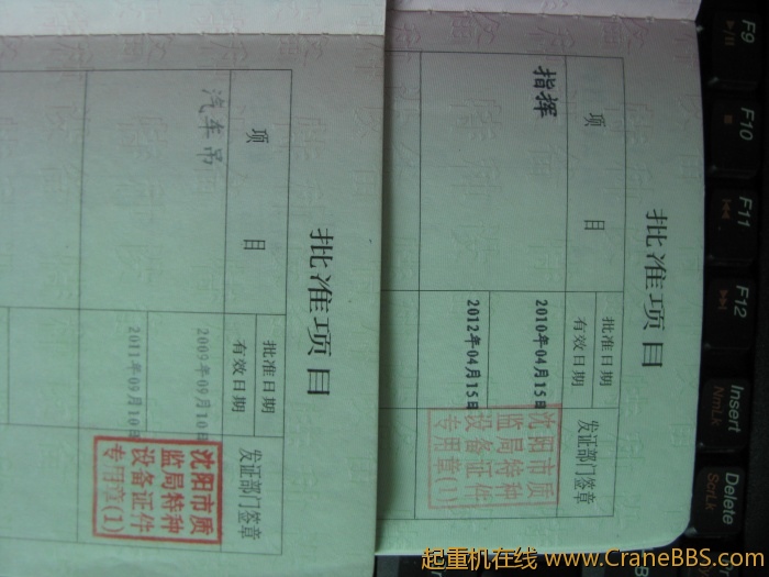

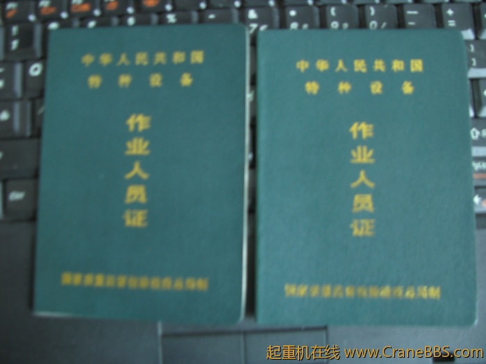

    第一个问题,我开了27年的吊车了,还是头一回听说,操作证还分吨位的,我现在开的是800吨的,和我朋友开8吨吊的都是一样的。
    第二个问题,操作证是全国通审的,只要是真的,不论你是在哪里办的证,在全国都可以年审,二年审一次。审证120元,新办证290元,学习三天。10个工作日发证。

    开吊车不需要两个证,我们的吊车需要现场组装,必须有起重指挥。我有三个呢还有一个呢,是起重机械管理。外面一样,

这个证是各地市(设区)质量技术监督局负责,由他们委托的培训机构进行培训考核。证书是全国通用的,不分车型,都叫起重机械,具体分5种,分别是起重机械司机、起重机械指挥和司索、起重机械电气维修、起重机械机械维修和起重机械管理人员等。有证书和卡片,不是IC卡。原来的是国家安监总局发的证是IC卡的,质监局也发。现在都由质监局负责了。分别有《特种设备作业人员监督管理办法》国家质检总局140号令和《特种作业人员安全技术考核管理办法》国家安监总局30号令规范。取证时间长、费用贵,复审时间短、费用便宜。现在是4年复审一次,从2011年7月1日开始的。原来是2年复审一次。最最初是劳动部门颁发的,那时候还没有国家安监局。
发表于 2011-12-30 03:30 | 显示全部楼层
此外,这个证书是网上可查的,培训结束考核合格,证书就被录入全国的特种设备信息网了。只要是中国特种设备信息网上可查的就是真的。看你的证书样子是真的。
发表于 2011-12-30 03:32 | 显示全部楼层
作业人员的证可以同时拥有司机、指挥和司索的两种,但不能三者合一。
发表于 2011-12-30 03:34 | 显示全部楼层
我就是特种设备培训机构负责培训的。呵呵。关于此可以参考我提供的两个部门规章。起重机械证书办理现在都由各地市质监局负责。安监局可以监察是可以的,安监局他负责整体的安全,所以可以监察,但不负责培训发证了。其实这也是国家两大部门之间的利益之争吧,个人认为啊。
