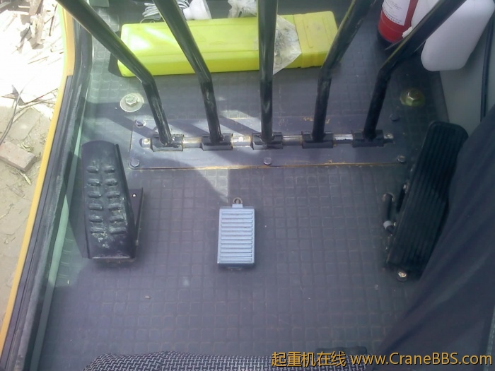

各位SF,请问一下徐工20G.5上车中间的小踏板是干什么的呀?总共不是三个踏板么,左边的是回转刹车,右边的是油门,就是中间的不知道,不是小勾的。

自由回转

自由回转开关打开  再踩下中间的踏板

那个开关没吊用,我从来就没用过,踩着它,车支的不平时向低的那边转,拔深埋件,或者是两台车配合干活时用,用处不大,基本没用出,聋子的耳朵。

回转刹车踏板,是控制一个阀,切断回转刹车油路的,这个踏板踩下去,回转刹车油路断开,刹车打不开。

    你可以试试,你踩这个回转刹车踏板,你再扳回转的扳杆,不转。

自由对中,用处不太大。起吊时可以自由对中垂直吊物。
