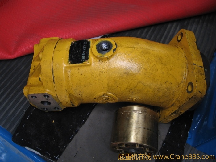

     万事开头难啊,经过漫长的等待,5月5日上午新的卷扬马达到货了,接到通知后,立即赶往SSSS店,维修SF还算不错,很快就给我更换完毕,而且还补了液压油和齿轮油,不负责任的马达厂家声称齿轮油少点没事,一样能用。
     其实,卷扬马达损坏在车辆故障里面是一件很罕见的事情,原因也很简单,里面的一个螺丝帽折断,造成圆柱形铜套划伤卡死。
     点评一下徐工的服务,4月28日在吊车大钩卡死无法升降的第一时间通知了他们,SSSS行动很迅速的到现场进行了检查,徐州厂家也给我打电话询问过故障的排除情况。液压马达厂家于1日下午从沈阳来到本地进行了检查,服务态度很不错,对这种罕见的故障他们也表示很歉意,一再表示说因为是五一放假,配件发货过程可能会慢一些,但是一定努力去办。而且有高人也指点过我,如果和SSSS闹僵的话,质保期一过,维修的话会很费劲。其实每个厂家都不希望自己的产品出问题,虽让我中奖了呢。徐工的销量证明他们的实力,但是小吨位确实不是他们的强项,反观我们本地的8吨车主要是抚挖锦重和山东泰安的居多,我是本地第一辆,也是东北第一辆徐工QY8B.5,第一个吃螃蟹的人就被螃蟹给夹了。

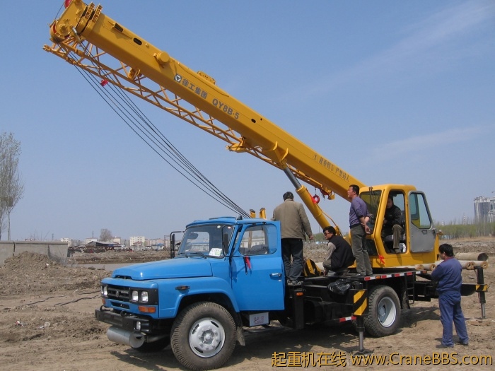

     说说这车的优点和缺点吧,个人归纳的,仅供参考!
     优点:好多试过我的车的朋友告诉我,车的大杆厚实,长19米也是超给力。下车居然还有空调,我都没想到。液压系统可以说超级棒,就是动作反应太快了,有点太贼了。车带称重仪,水平仪,发动机是玉柴国三的,他们说发动机声音挺好听,挺省油的,我提车回来1200公里的路程,用了不到1400块的油钱,零号油,全程高速。我估计一天干活使劲霍霍也就100块钱油吧!
    缺点:锦州的车可以同时做4个动作,而且上车操作室窗户玻璃是全景的一点都不档视线。徐工的车只能同时做2个动作,上车操作室玻璃挺档视线的。这也是我买车的时候锦州的埋汰徐州车的一个大闪光点。
   具体情况因为车一直趴窝,没有真正使用过,等我用了一段时间,一定和大家交流。
故障的马达
故障的马达
