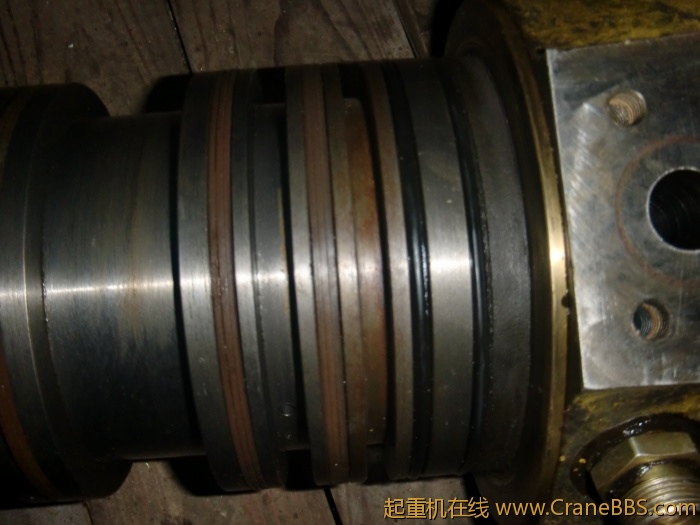

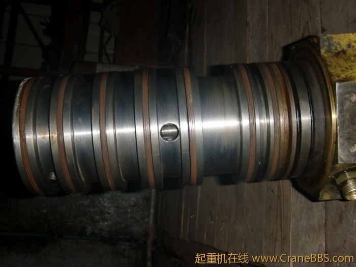

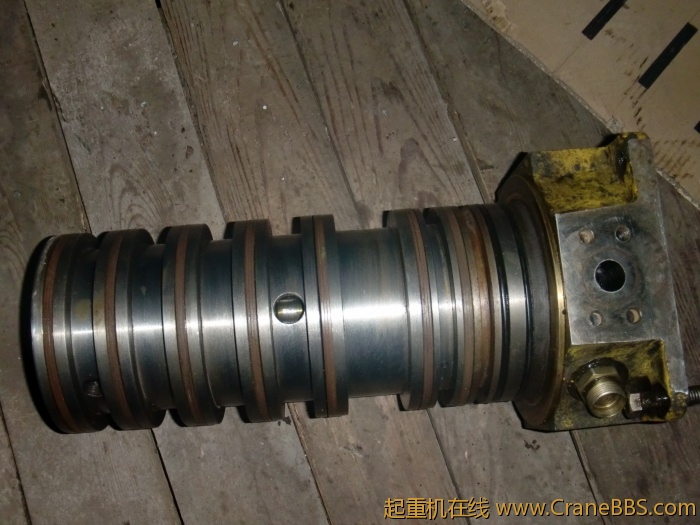

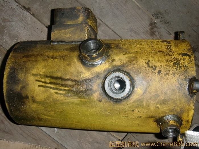

徐工25A油温高,换油封,详情看图。中间褐色的油封是什么材质,怎么换啊。

    哪个部位啊 ?? 重心回转吗??
那个应该是 耐磨塑料啊,
发表于 2011-5-6 21:21 | 显示全部楼层
俗称:格莱圈,聚四氟乙烯圈,如果以前没有安装过此类型密封,需要多买一套备用,防止安装损坏!:lol
发表于 2011-5-6 21:23 | 显示全部楼层
用热水烫一下,一字改锥慢慢往里赶,装进去你会发现大了,等10分钟后就好了!

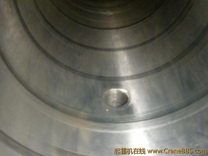

钢桶的磨损有影响吗?应该怎么处理?
发表于 2011-5-6 21:54 | 显示全部楼层
这个东西好像是叫止位带(好像是叫,想不起来了),主要是起控制活塞位置的作用。钢桶磨损就是止位带磨损变位造成的。不过现在有大型车床的修理店都可以修复的,比买新的便宜多了

   四氟乙烯圈,装的时候最好用柴油加热,水加热1,太慢;2,温度不够,装的时候时间较短容易回缩且不够软。有条件的话最好不要让他自己回,因为装的时候有些地方会憋大,自己回缩的效果怎么好,导致中回外壳往下装的时候会将其切掉,买上个发动机装活塞的大抱箍,按时间依次回缩,不要一下紧到底,再慢慢敲击,保证其圆度,这样就好装多了!
发表于 2011-5-7 11:34 | 显示全部楼层
我也不知道是怎么换的,是不是把柴油加热煮,然后放进去,凉了自己就缩进了。我猜的
changjiliyang 发表于 2011-5-6 23:16 [url=http://www.cranebbs.com/bbs/images/common/back.gif]http://www.cranebbs.com/bbs/images/common/back.gif[/url]
    是用水煮,水温控制在85度左右,温度不要太高,不能让水沸腾。
铜质或钢质的是用液压油或机油烧热加温的,油温控制在230度左右。
铜质或钢质的是用液压油或机油 ...
辉哥 发表于 2011-5-7 11:34 [url=http://www.cranebbs.com/bbs/images/common/back.gif]http://www.cranebbs.com/bbs/images/common/back.gif[/url]
    呵呵,辉哥,我用水试过,但是不好装,可能当时天气也冷把,不过85度确实是理想的温度,对密封件无影响,膨胀量适当。这就要靠SF的技术了!快!准!狠!

    水沸腾了,密封件容易变形的,三月份我就用水煮坏了一套

看个人技术了,理论建议,辉哥的方法85度,实在觉得难装上去,划又划不动的话,用柴油加热到130也不失为一个好方法!但是记住要用大抱箍细心的回位!

同轴密封圈(格莱圈与斯特圈)由一个润滑性能好、摩擦系数小的滑环和一个充当弹性体的橡胶密封圈组合而成。滑环材料为摩擦系数极低的填充聚四氟乙烯,弹性体为0形橡胶圈(或矩形橡胶圈,星形橡胶圈)。利用橡胶圈的良好弹性变形性能,通过其预压缩.力使滑环紧贴在密封偶合向上起密封作用;与密封面接触并有相对运动的是摩擦系数小、抗粘着能力强的填充聚四氟乙烯环。

对,用水煮就可以,装的的时候,用一字改锥沉住,用手往进推就好。格兰圈里包的是o型圈,是一套的。
发表于 2011-5-11 21:16 | 显示全部楼层
这个和里边的密封为一体,称为旋转密封。安装是把它加热即可。
