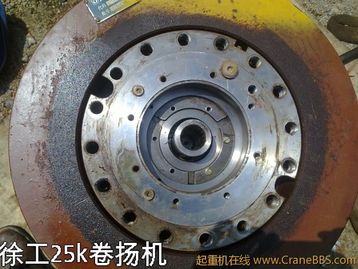

20110507006.jpg 徐工25k小钩卷扬机油封漏油,准备自己动手换,可是拆到这个程度给难住了,哪位SF给教一下怎么拆啊?拆开后会不会很难装会啊?
里面总共有多少套油封啊?

看见螺丝就拆  边拆边照照片以便到组装的时候不为难:)

:lol又不是啥高科技就拆吧不要拿锤子砸就能装上,不过液压马达最好拆的时候画上记号不然装的时候装不对就会反转,

可以拔出了,里面刹车缸有一套油封,好像2个X型密封圈吧,很久没拆过了,不晓得你是不是吧刹车缸的螺丝也拆了,小心点,还有减速机有一道油封,检查是否漏齿轮油,装刹车片耐心点,对齐,装刹车缸的时候记住原来螺丝孔的位置,刹车缸油道(大内六方旁的那个大孔)千万要注意不要堵住!

   这不是拆马达吧,应该是分离刹车和减速机,马达早就拆掉了。

3年前,见他们拆过, 不过现在 早忘了, 建议你给徐工公司 打电话, 找个老SF,问问, 拆那就行了。

    谢谢,还是不太好搞,换了一道油封,用了4天又开始漏了》准备明天喊厂家修

最好按原来的型号买密封件,如果原来的是X型而换上普通O型很容易漏油

提醒,拆制动器时,请把钩子放到地下先

最好别自己弄,好像25K的卷扬是很难弄的,貌似还需要专业的工具才行的,最好去找服务人员给你解决,不然自己弄坏了还要买个新的
