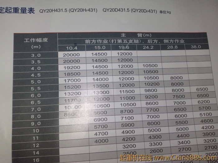

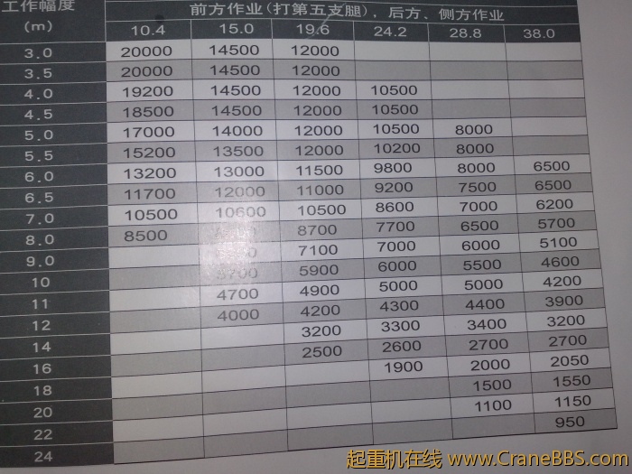

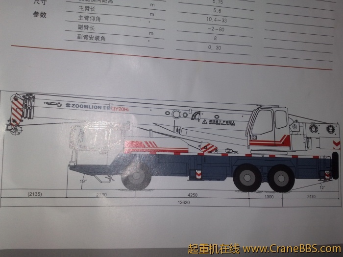

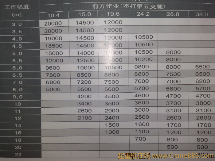

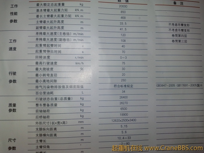

发表于 2011-5-7 23:48 | 显示全部楼层 |阅读模式

发表于 2011-5-8 01:05 | 显示全部楼层
四节臂?没有38米吧
发表于 2011-5-8 06:51 | 显示全部楼层
旧款的三十二米, 幅 八米。
发表于 2011-5-8 07:00 | 显示全部楼层

发表于 2011-5-8 08:10 | 显示全部楼层
四节比无可能38米,,,,加上副比才38米吧   16H就是30.8米,,,,,20的一般都是31.8米长

发表于 2011-5-8 09:05 | 显示全部楼层
老款32.6 新的33
发表于 2011-5-8 09:40 | 显示全部楼层
不是38米 写的主臂起重高度33.5

发表于 2011-5-8 10:28 | 显示全部楼层

发表于 2011-5-8 11:04 | 显示全部楼层
应该是印刷错误

应该是32米,因为前边的是28.8米,表格都是4米一个格的····在说我开的也是20H就是32米

应该是加副臂的高度

印刷错误
