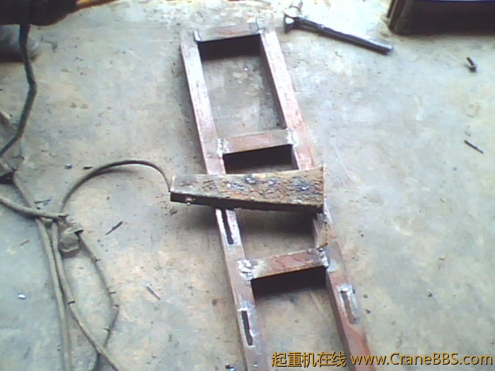

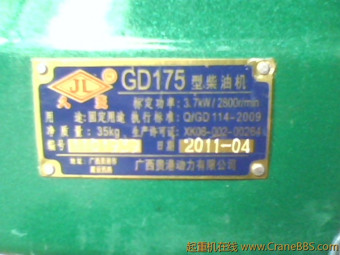

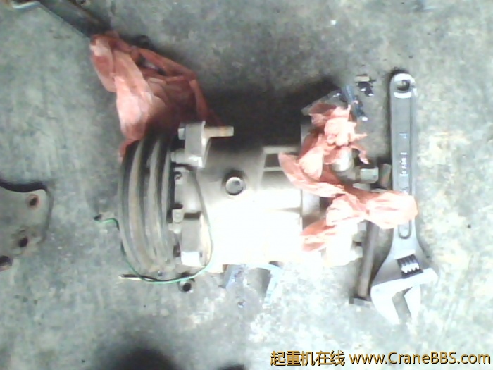

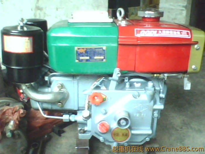

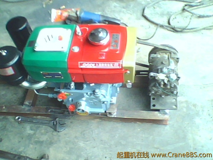

:lol最近刚给高铁20B改造一套声音可以接受超级省油一天不到20块 估计那汽油发电机一天下来100块不够因为发电机一工作就是大油门 反正工地柴油好解决 IMG0389A.jpg IMG0390A.jpg IMG0391A.jpg IMG0392A.jpg IMG0393A.jpg 不带发电机可以买个165的声音还小

个人认为175马力太小,可靠性不高,建议用1100加大皮带轮,效果肯定不错。
