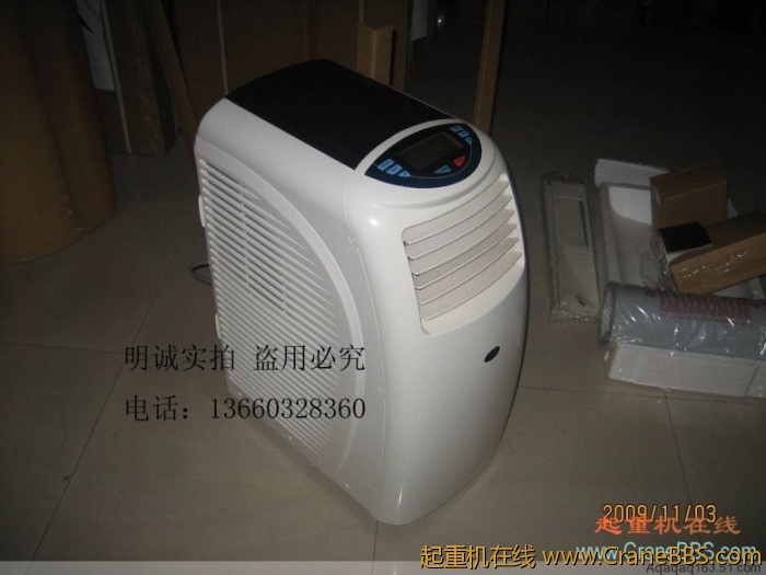

发表于 2011-5-8 13:46 | 显示全部楼层 |阅读模式
不知道是不是真的
车载空调
车载空调

打电话问过了,要6800呢,有些高啊

汽油发电机+移动空调也行吧
 楼主| 发表于 2011-5-8 14:36 | 显示全部楼层
那太高了还不如这样经济
只不过占地方
而且安全
它那个用的24V电
我怕导电环受不了会烧线
 楼主| 发表于 2011-5-8 14:37 | 显示全部楼层
这个不超过5000

1单独动力(下车熄火不影响上车空调)
2风量可自由控制(太冷的话可以把出风口一分为二,一部分留上车,一部分(加软管)吹到液压油散热器)
3成本低(厂家来装我问了要8000出头)

吊车燃油式的冷暖空调
只有制热和下车无关制冷液压的
http://www.st516.com/ProductShow.asp?ID=219
 楼主| 发表于 2011-5-8 16:56 | 显示全部楼层
回复 16# 小8
长:453
宽:171.5
高:500
 楼主| 发表于 2011-5-8 16:57 | 显示全部楼层
回复 10# 山东小刘
    具体怎样安装使用的是原车动力吗?

看看我的空间/我的车全都装过的。怎么装。在那装。看我空间。我的是。新动力。安装好,。3500。如果用旧的2000上下吧。

原厂的是用的液压马达吧
也就是说想用空调就不能把车熄火了
那一天下来熬不少油呀
就是找不到好的单独动力去支持上车空调运转
发表于 2011-5-8 20:18 | 显示全部楼层
回复 1# 小8
    原车安装的比较安全,是在回转油路中连接空调的压缩机。但是对回转有影响,使用空调下车发动机必须启动。不能直接使用上车电源连接空调,会把你上车线路烧光,很危险。用发电机也可以,就是要买质量好的发电机,三个千瓦以上,四冲程的。论坛里有一哥们用柴油机带动空调,安装在配重上。就是有点高,行驶时候可能会挂电线。

回复 32# fuhua
    现在的车都有呀
但是用的是原车动力
想用空调就必须下车不熄火
这样一来就很费车的(下车油泵、液压油、上车回转及所有与油路有关的液压液配)
为吹个空调这样的配法太浪费了
