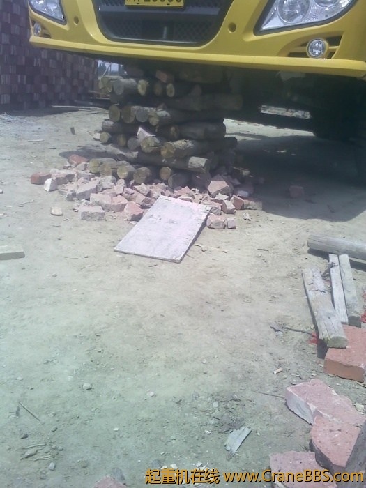

用四条木,,,像口字型 这样放就行了,,,,,我之前还试过用一条木就OK了

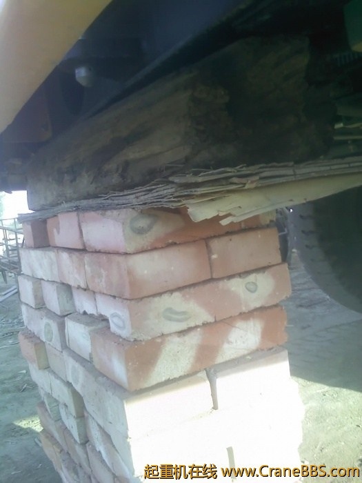

红砖不太可靠啊,还是用木头好,单根就行

小心大架子弯了

发神经,   4只退打起来  轮胎刚好离地,  车对稳,    整车当配重.
哪里打退了不稳....

小心一点就可以啦
不能超太多
否则大梁会变形的

我常用,但是不是用那个砖头,我用25CMX25CMX50CM的枕木,前方掉东西轻的可以,但是重了就不行了,得调头

对大架子不好

你这样对车架不好,我教一个更好的方法。把前胎抬高点先,用木头垫前胎下面,再放下让钢板受点力就行了
