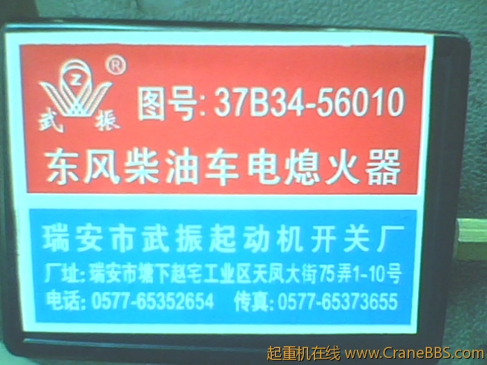

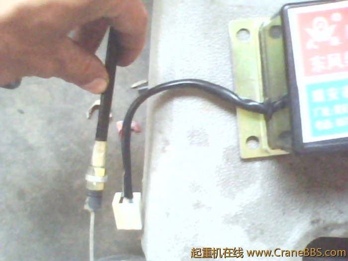

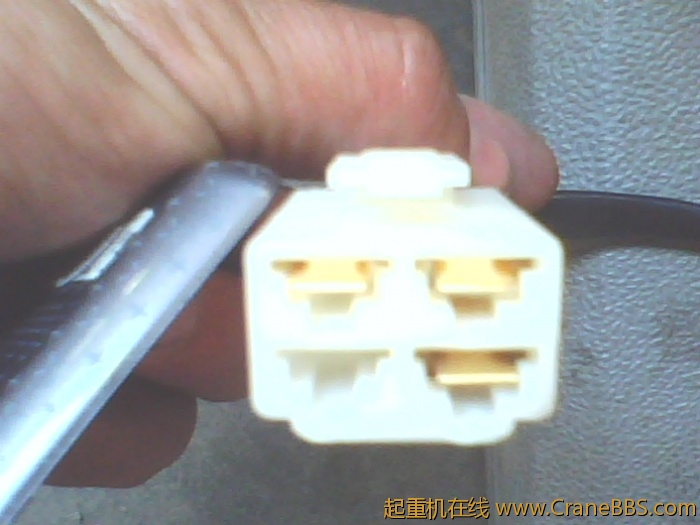

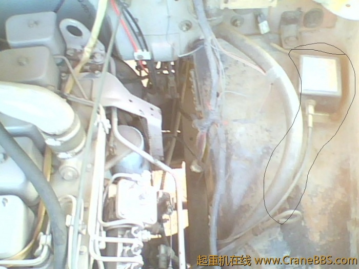

只要你不是电喷车这个东西随便改哪种发动机都可以 我的几台吊车都改了效果很好也很耐用 注意防水就是了 这是我的长江小8改的 IMG0402A.jpg IMG0403A.jpg IMG0404A.jpg IMG0406A.jpg

:victory:目前这个东西使用5年了 改成手拉的是便宜可是上车不能熄火了 这个也不贵 100多元

我这车原先是拉线熄火,花了一百多装了一个电熄火,上、下车一关钥匙就熄火。好用。

这个熄火器不是电磁的是拉线的
