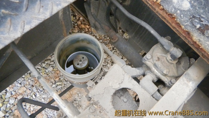

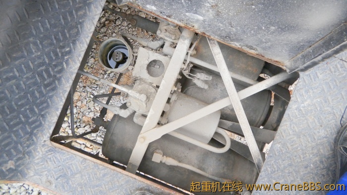

DSCN5664.JPG DSCN5663.JPG 一天发现加藤20 储气罐旁边有一个小杯,打开一看,是装油的,不知道里面装的是什么油,也不知道起什么作用,请各位高手指教一下,谢谢。
发表于 2011-5-11 10:47 | 显示全部楼层
这应该是油水分离器吧!
发表于 2011-5-11 11:36 | 显示全部楼层
回复 1# xiaoding139
    刹车油。刹车是气顶油的。:)
发表于 2011-5-11 11:51 | 显示全部楼层
和我的是一样的你的卖吗我想买  那个是刹车油  一定要加质量好的油
发表于 2011-5-11 11:52 | 显示全部楼层
多上点图看看
发表于 2011-5-11 12:07 | 显示全部楼层
回复  xiaoding139
    刹车油。刹车是气顶油的。
吊么不是 发表于 2011-5-11 11:36 [url=http://www.cranebbs.com/bbs/images/common/back.gif]http://www.cranebbs.com/bbs/images/common/back.gif[/url]
    正确..这油得常检查.要是脏了就要注意了.
发表于 2011-5-11 12:58 | 显示全部楼层
刹车油杯,要换刹车油了
发表于 2011-5-11 14:59 | 显示全部楼层
空气和油水分离的
这应该是油水分离器吧!
23557379 发表于 2011-5-11 10:47 [url=http://www.cranebbs.com/bbs/images/common/back.gif]http://www.cranebbs.com/bbs/images/common/back.gif[/url]
发表于 2011-5-11 15:39 | 显示全部楼层
发表于 2011-5-11 17:06 | 显示全部楼层
看着怎么跟油虑相似啊
kakakaka 该用户已被删除
发表于 2011-5-11 19:23 | 显示全部楼层
发表于 2011-5-11 19:25 | 显示全部楼层
这个  油杯  是刹车油    三菱 尼桑 底盘      加藤  多田野   老北起    都有这个    我的车就是这样
发表于 2011-5-11 19:56 | 显示全部楼层
发表于 2011-5-11 19:59 | 显示全部楼层
发表于 2011-5-11 20:02 | 显示全部楼层
难道这就是传说中最好的刹车系统?气推油?
发表于 2011-5-11 20:18 | 显示全部楼层
黄油工 发表于 2011-5-11 20:02 http://www.cranebbs.com/bbs/images/common/back.gif
    正是
发表于 2011-5-11 20:23 | 显示全部楼层
可不要说是油水分离器 让老SF们笑  这就是传说中最好的刹车系统气推油    现在的很多装载机也都使用这种刹车系统
发表于 2011-5-11 20:28 | 显示全部楼层
在驾驶室右边发动机前面  一个大一个小   现在国产装载机很多装这种打过是一样大的两个
发表于 2011-5-11 20:32 | 显示全部楼层
这就是传说中最好的刹车系统?气推油
发表于 2011-5-11 20:43 | 显示全部楼层
{:3_59:}
发表于 2011-5-11 20:57 | 显示全部楼层
发表于 2011-5-11 21:11 | 显示全部楼层
是加刹车油的油杯。
发表于 2011-5-12 08:14 | 显示全部楼层
:loveliness:
发表于 2011-5-12 10:16 | 显示全部楼层
学习了!
发表于 2011-5-12 19:19 | 显示全部楼层
刹车油!!
