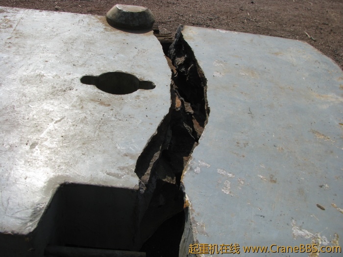

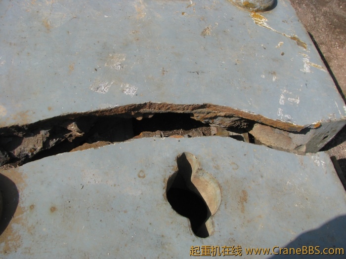

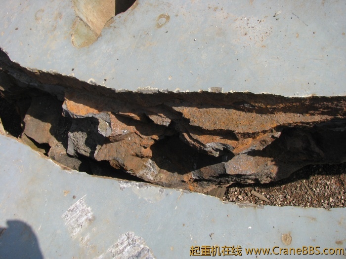

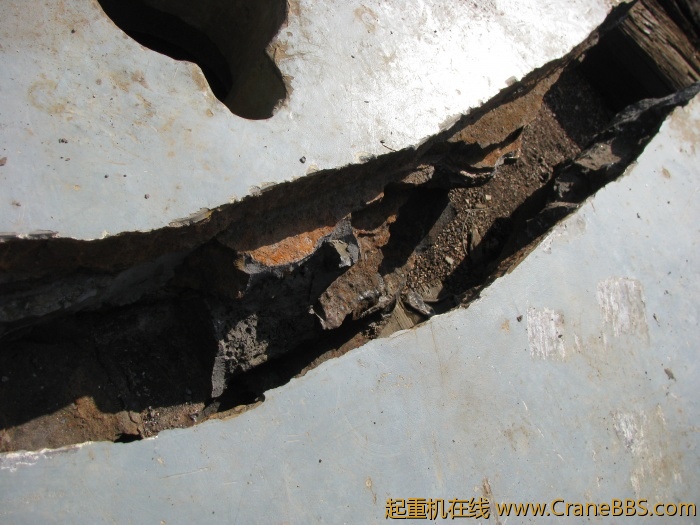

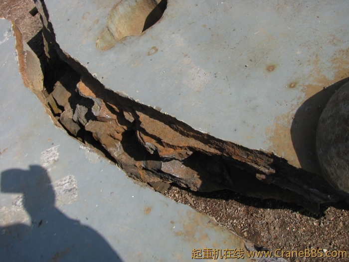

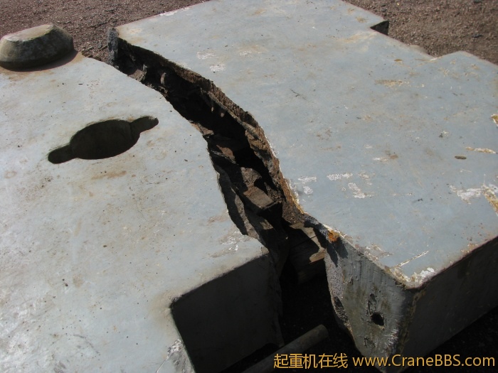

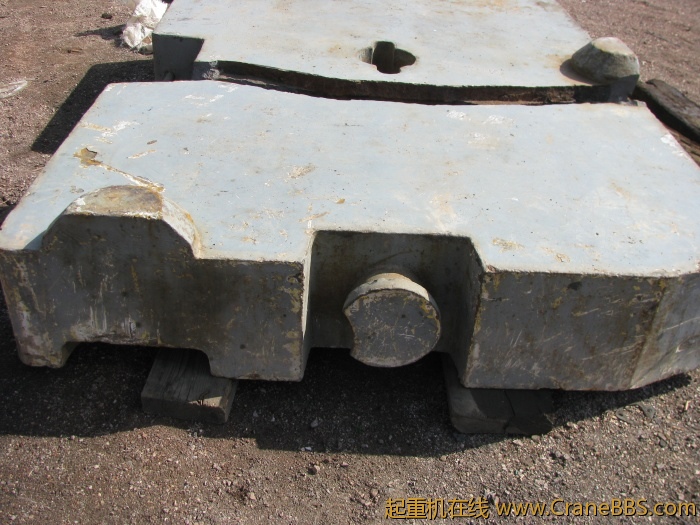

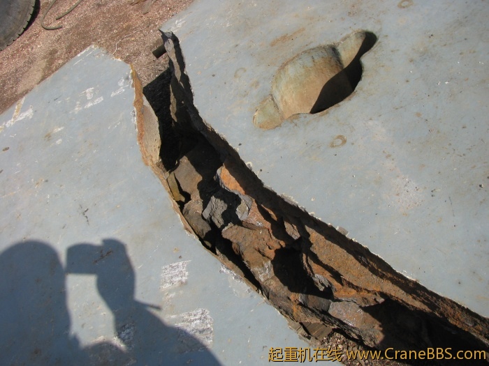

请大家看看,国产最知名的履带吊的配重铁,是10吨一块的,里面竟然是铁矿石,同样是10吨一块的配重,体积有国外的两个那么大。
配重就是上下左右薄薄的一层铸铁,中间竟然是石头,钢筋头。在吊装的时候竟然断裂了。

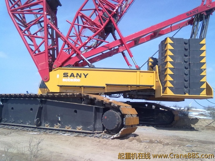

SCC6300

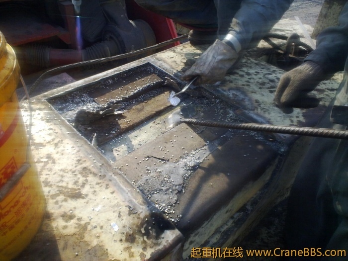

btgs先生的RIGO配重里面是铅! 201101032094.jpg.thumb.jpg 201101032098.jpg.thumb.jpg [img][/img]

btgs先生的RIGO配重里面是铅![/img]
pcqzaz 发表于 2011-5-11 21:28 [url=http://www.cranebbs.com/bbs/images/common/back.gif]http://www.cranebbs.com/bbs/images/common/back.gif[/url]
    RIGO 的配重倒不是铅,基本都是方胚,空隙全部是灌铅。让人感慨即便是个配重,也不糊弄。
发表于 2011-5-11 22:09 | 显示全部楼层
三一为降低成本,现在很多配重里面都不灌铁水!当然卖给客户是按铁的价格卖的。
