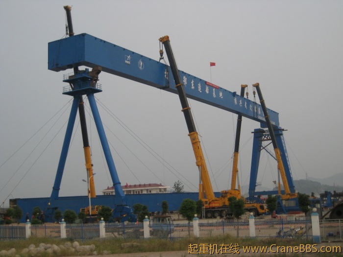

ZL12D&XG35K&CJ50
发表于 2011-5-12 21:13 | 显示全部楼层
南宁港40T28米龙门

还有一台吊车在做风缆吗?:lol

    一个梁多重?
发表于 2011-5-13 08:53 | 显示全部楼层
回复 16# 黄油工
单梁重18吨

回复 13# mfyw
    旁边没地方拉地锚绳了,就找我的12D给它扶住,整条腿重16吨,扶它只提了3吨力
