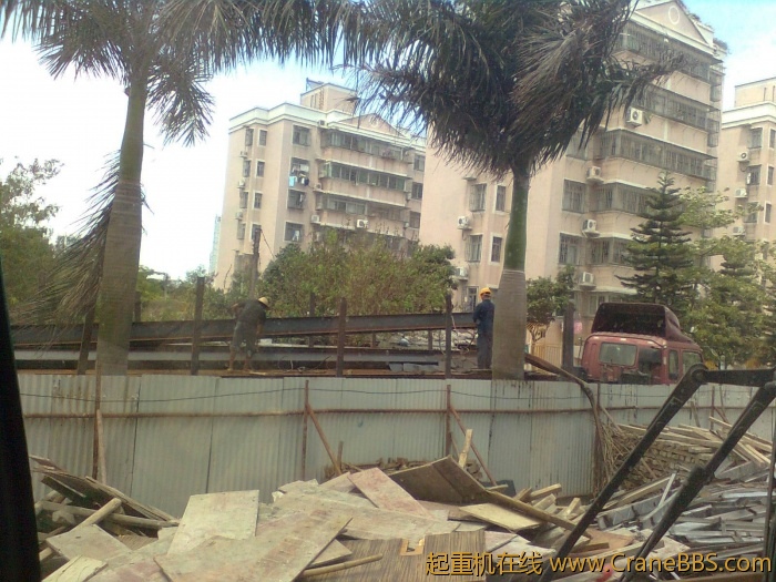

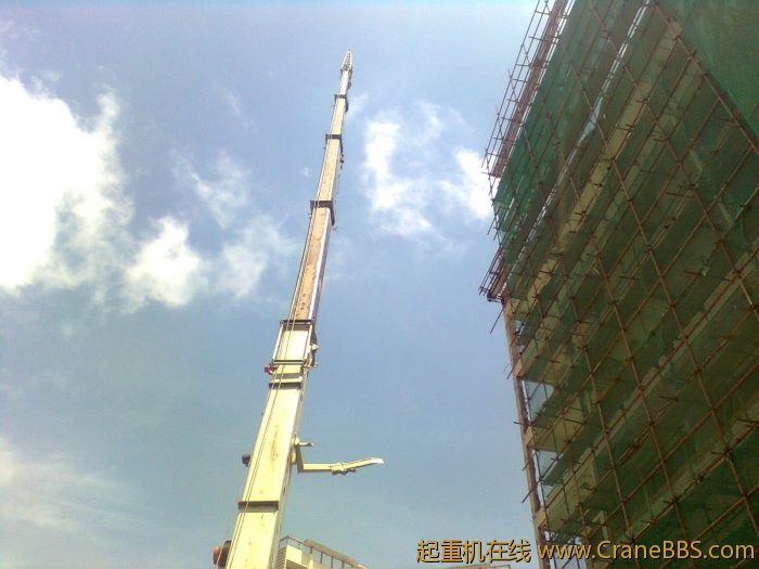

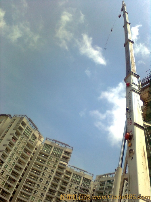

图像0270.jpg 图像0271.jpg 图像0276.jpg 昨天接副臂吊工字钢上楼;把电脑线碰断了!不知道换一根要多少钱?
