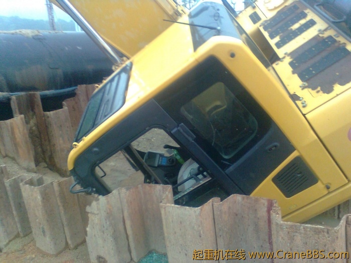

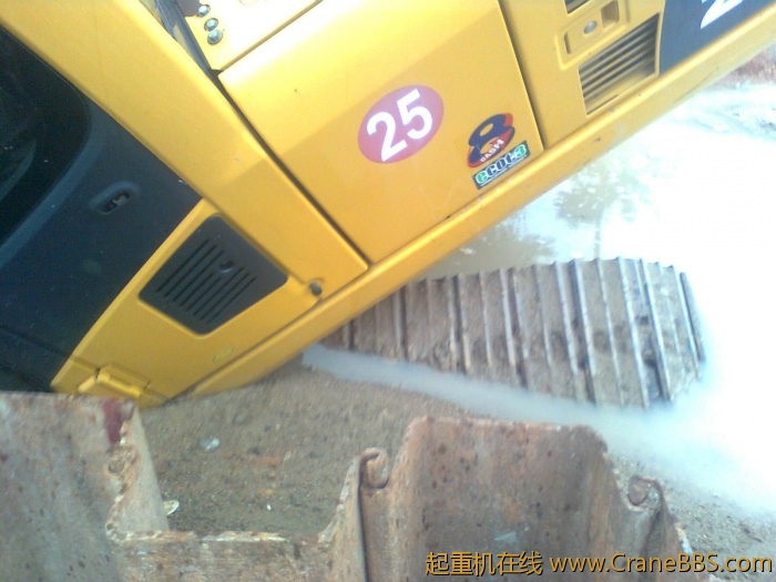

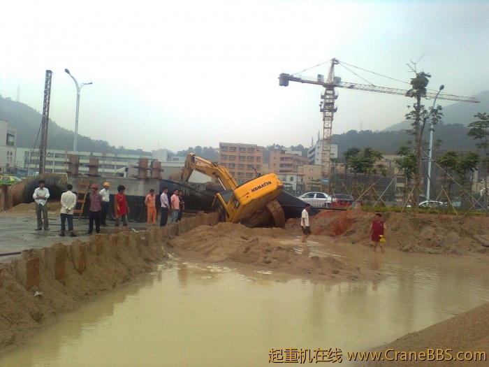

图像0277.jpg 图像0282.jpg 图像0283.jpg 幅度15米左右!要用多大吊车才能搞出来?
 楼主| 发表于 2011-5-14 17:55 | 显示全部楼层
重25吨左右!

楼上的很有道理  PC200 20吨左右 在淤泥里要加点安全吨位

楼主,吊车是停在挖机的前面还是后面吊?
发表于 2011-5-14 18:22 | 显示全部楼层
在后面的话,100吨去就可以了.
 楼主| 发表于 2011-5-14 18:38 | 显示全部楼层
后面!

2台25吨的吊车 我包你没问题  很简单的
发表于 2011-5-14 19:25 | 显示全部楼层
回复 11# www234010321
  按你说的2台5的只能是扶着让她自己开出来,我们现在说的是给吊出来
你的明白
在泥里吊这不特别好吊
发表于 2011-5-14 19:26 | 显示全部楼层
回复 7# 黄油工
    100的太勉强了,搞个130去稳稳当当的出来
注意他是陷在泥里的,吸力很大的

回复 14# 一针见血
    直接拔 100就够了。 他转盘能动的。吸力 不存在的
发表于 2011-5-14 20:43 | 显示全部楼层
要130的

130吨把握大一点

最少也要70的啊

回复 16# 顺发吊装
    一天履带板已经全部下去了,另一天也下去一半,怎么可能不存在吸力
转盘能动跟吸力有什么关系?
发表于 2011-5-14 22:36 | 显示全部楼层
100的就好了
陷得不是很多

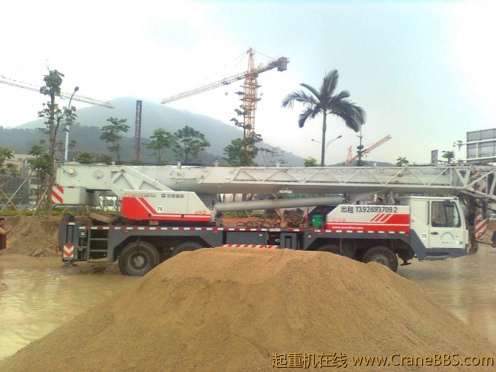

回复 32# 坚持到底
    浪费油没含义
如果是在比较坚实的地面上开个50去足够了,但这台挖机已经失去了行走能力,开个50去你又吊不起来他
你想把他扶正让他自己开出来,可他一条履带已经全部下去了

如果  这钩机 屁股能靠上钩机的话    用另一台钩机  下点的也行   挖链条下面的泥   挖个坑  挖机自己就会掌握平衡了  如果挖机后面靠不上挖机   那就只有用大吨位吊车吊了
