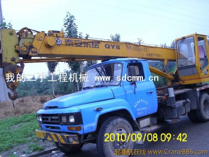

图是借的

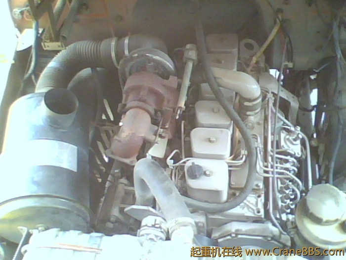

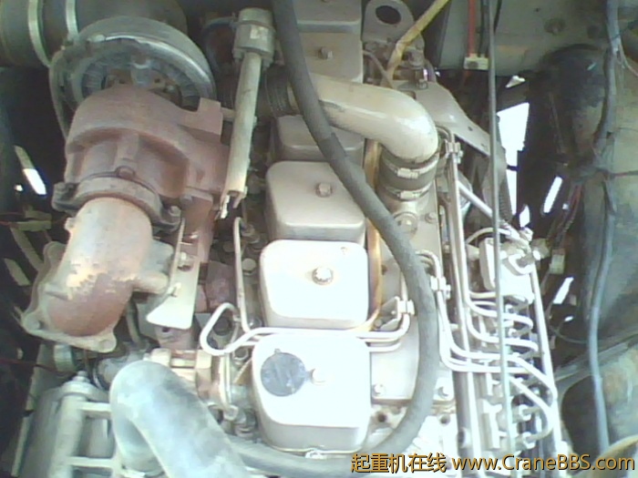

看着你的车车况不错改成柴油机还是值得的:)最好改6缸发动机 4缸发动机转速匹配不好那玩意低速扭矩不行 6105玉柴改装难度小 基本上可以完美匹配 最好弄个带增压的 我的小8改的康明斯 因为我这里旧6105玉柴太贵了 我的改后很节油的噪音也不大 IMG0414A.jpg IMG0415A.jpg IMG0416A.jpg IMG0417A.jpg
发表于 2011-5-15 16:13 | 显示全部楼层
:)6105玉柴发动机可以与你原车变速器直接匹配不需要任何改动 带增压的发动机省油些
