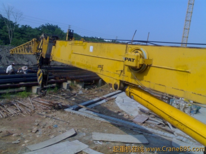

发表于 2011-5-15 20:58 | 显示全部楼层 |阅读模式
11010823598dba89161329deb4[1].jpg 这吊杆不是同步出的吗?怎么会是这样的?难道是象大吨位的插销?

发表于 2011-5-15 21:04 | 显示全部楼层
25e  双油缸
2臂可以单出
发表于 2011-5-15 21:05 | 显示全部楼层
25e  2节臂 先出   再出三四节
发表于 2011-5-15 21:12 | 显示全部楼层
徐工25E是2节臂单出的。
发表于 2011-5-15 21:14 | 显示全部楼层
大哥,徐工25E是顺序加同步的出臂方式,2节可以单出。
发表于 2011-5-15 22:09 | 显示全部楼层
这是 25E  就带这个工况啊, 貌似 有两根油缸

发表于 2011-5-15 22:17 | 显示全部楼层
双油缸
发表于 2011-5-15 22:24 | 显示全部楼层

发表于 2011-5-15 22:39 | 显示全部楼层
看明白了吗?
是25E

发表于 2011-5-16 10:44 | 显示全部楼层
徐工25E的伸缩机构是双缸+单绳排,所以可以出现这个情况!

发表于 2011-5-16 11:19 | 显示全部楼层
25E  就带这个工况
发表于 2011-5-16 11:27 | 显示全部楼层
回复 2# 杜长远
这是25E,可以单出二节臂的,

发表于 2011-5-16 14:03 | 显示全部楼层
徐工25E是2节臂单出的。

发表于 2012-2-13 18:59 | 显示全部楼层
这车不好起重能力差
大臂是双油缸比较重,送远不行
发表于 2012-2-13 22:55 | 显示全部楼层
就那样,二级出杆

发表于 2013-8-24 20:24 | 显示全部楼层
呵呵  我也见过一次  和我们这旁边一个老板合作的时候看到他有辆这样的车  二级油缸的   这车不错   不过就像上面那个兄弟说的  估计大臂会比较重  放远稍差
