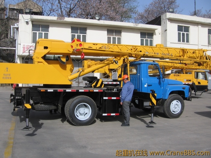

大家可以去徐工官方网站一看便知!
第一、产品介绍一览内容几乎与12吨的QY12B.5一致,直接抄袭。
第二、关键更新根本没有表达出来,比如车内带空调这一点。不知道企业搞宣传的人怎么想的?
第三、事实与宣传不符内容如下:
1、品质更可靠
全新的动力式转向机构,采用液压助力设计,使车辆转向更为轻巧、灵活、精准,时刻保障车辆安全。
其实根本就没有什么液压助力,东风底盘的车地球人都知道没有助力,怎么写有助力呢?简直是胡编乱造。
2、操控更轻松
·高效节能的负载敏感液压系统,操作灵敏舒适,控制精准,具有良好的微动性。
实际情况是:用一个字形容,就是“贼”。就说这个回转吧,都不敢动操作杆,微动太差了,稍微一力量大了,车就不知道飞到那边去了。一停下来,车还乱晃荡,吓人啊!
·操纵室采用大圆弧前挡风玻璃,操纵视野更加开阔。
实际情况:纯属放屁的介绍,就一个特别挡视线的驾驶楼子,一作业的时候需要连低头在哈腰,要不然就啥都看不见,还大圆弧呢。狗屁!锦州的车都是流线圆弧设计了,这一点徐工设计的真的太差劲了,应该改改了。
·多级可调心式回转减速机,保证回转系统运行更加平稳可靠,作业效率更高。
实际情况:一说到回转我就脑袋疼,本车特别赠送一个功能,自动回转功能。就是你不需要回转的时候,只要你一伸缩杆或者收放大钩子,车就自动回转。还更加平稳可靠呢?我真没看出来平稳什么样?因为这事被人骂了好几次,说,你开车不能稳当点啊?厂家回复是,这是正常现象,也就是胎带的毛病,没有回转自动锁死功能。问题其实很好解决,加一个回转制动器控制阀就能解决问题,徐工的大车都有,为什么小车就不安装一个?几百钱就能搞定的事。
3、维护更简便
·全覆盖铝合金走台板,为上车维修提供平台,有效保护车辆元器件。
实际情况:看到这点我就生气,我刚刚买的时候对这车也不了解,看到介绍还和别人吹嘘呢,我的车是铝合金的走板,全覆盖的。看到实车就发现被骗了,什么全覆盖铝合金啊,实际上是半覆盖普通防滑铁板,产品内容与实际严重不符。
4、节能更环保
·选用大功率散热设备,避免系统散热不良,解决油温过高问题,延长液压油使用时间。
实际情况:提车那天我在车上找了半天,也没有找到什么大功率液压油散热设备,丢了?后来发现,这车根本就没有那东西,说直接点,就是忽悠人的。
