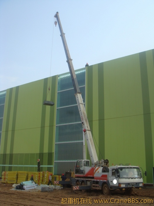

问一下 25吨汽车吊(中联浦沅的)出杆时有响声(感觉像是在杆后部的声音) 不过是在刚出杆的时候有吱吱的声响(每节杆连动的出 所以听不出是那一节弄出的声音) 每节杆伸出1米左右的时候再出杆就没有声音了 自从声响之后就开始往杆上抹油了 但是感觉是在内部出的摩擦声音 杆抹油效果不明显 还有声响 每次出杆都很心烦 猜测是不是滑块出了问题 现在活多 不具备抽杆检查的条件 大家帮着分析一下 看看是什么原因 有什么好办法可以解决呢
