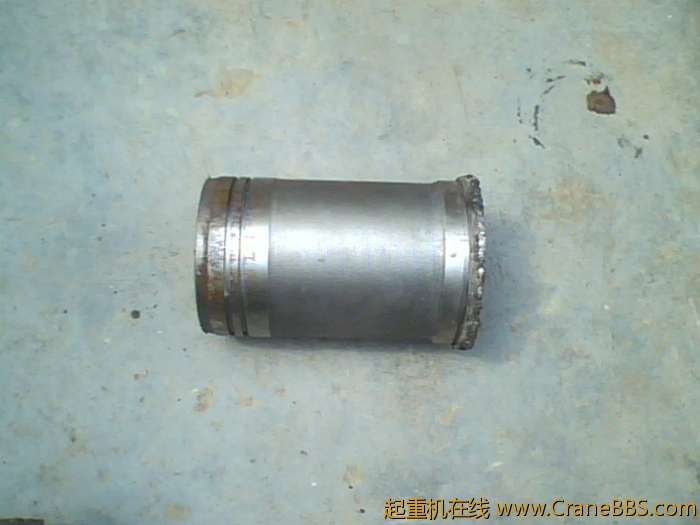

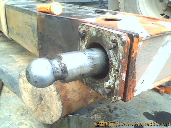

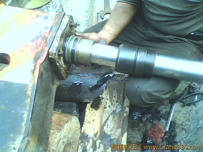

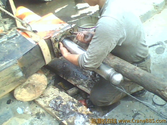

我的浦沅16C支腿有些漏油 自己没修过研究了半天才看明白
发表于 2011-5-20 14:57 | 显示全部楼层
支腿漏油 一般都是里面的活塞油封不行了!
470257512 发表于 2011-5-20 14:57 [url=http://www.cranebbs.com/bbs/images/common/back.gif]http://www.cranebbs.com/bbs/images/common/back.gif[/url]
   错,顺着支腿漏油是导向套油封不行了,才漏油。  支腿下沉回缩才是活塞油封不行了,內泄串油。

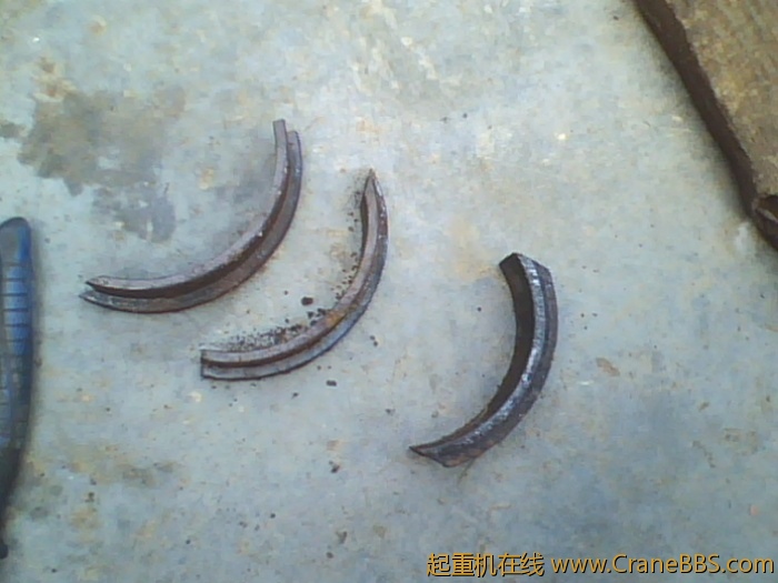

哈哈,我知道你为什么研究半天了,是不是活塞杆抽不出来啊?三片卡子,害死你了吧?
下次修就不用这么麻烦了!

我的长江换过里面的油封,一般漏就是油封有坑啊,什么的,不过拉出来容易,把油封装好了就不容易搞进去。比较费劲

 楼主| 发表于 2011-5-21 18:31 | 显示全部楼层
回复 20# 浦沅配件销售
    :) 被你猜对了 没看到螺丝什么的 后来用买的缸套把第一个套打进去才明白
