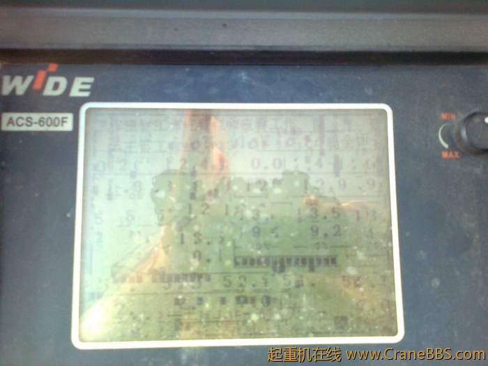

 楼主| 发表于 2011-5-20 19:18 | 显示全部楼层
我觉太贵了!还是黑白屏的!

你去维修家电的地方看看 如果液晶坏 自己拆开看液晶型号 自己在淘宝买 这电脑没什么技术含量 修家电的修他简单的狠 有兴趣看看单片机 看芯片型号 和链接方法 你自己都能修

哥们儿看看是不是温度的事,我曾经开中联16就是这种情况,在郑州好好的,经过三天两夜的路程到了内蒙,零下二十多度什么都不显,太阳出来就慢慢好了,还有在郑州温度太高,上车门窗关着,大夏天也会这种情况,希望对你有用。

 楼主| 发表于 2011-5-21 21:40 | 显示全部楼层
回复 13# sizhanying
不可能的!因为这几天的太阳都很猛!
发表于 2011-5-21 21:47 | 显示全部楼层
多断几次电试试
