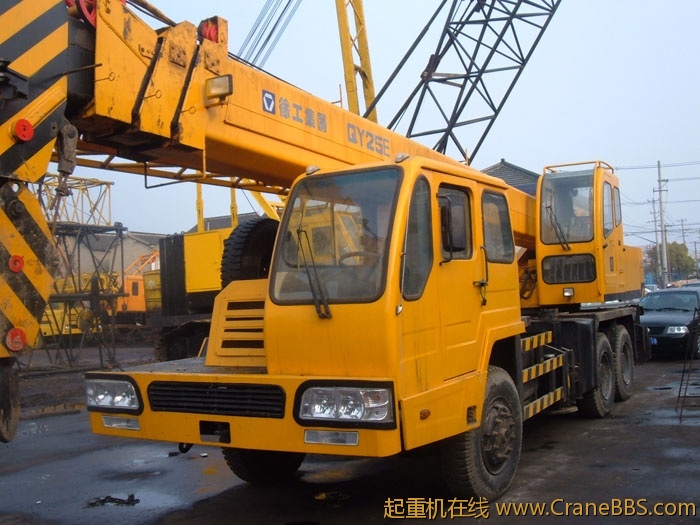

本人看好一个08年得徐工25E  怎么发动机功率才159KW也就是210马力  自重26吨多  小勾吊两吨多货不加油都能  把车憋死  问一下同行们有用25E的吗  这车怎样  麻烦评论一下长长见识

我的是03年斯太尔发动机!很有劲的!:lol

这车和浦沅25相比不知怎么样

山寨多田野250E

25的车子不可能吊2t的东西就鳖车了 车子要修

长期低转速起重活憋出来的毛病!

后面操作室换过了吧,颜色不一样啊

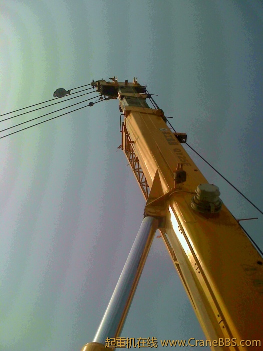

{:3_46:}25E3节大臂的吗? 你这有点不想徐工25E
 楼主| 发表于 2011-5-20 22:39 | 显示全部楼层
回复 14# 志诚吊装
    4节臂  第二节没出

    这车功率小才159kw   现在的新20b  还189kw呢   是不是简配的呀

    50多万就能拿下  车没干过什么活  轮胎整齐  车不漏油值吗

徐工25E四节臂
徐工25E四节臂
和这个有些出入

    我这个是08年5月份的车你这个怎么也得06年左右吧

:)我的16C发动机也是159KW 210马力  你那如果是平原也基本够用了 觉得马力不够用喊校油泵的调一下油量改个增压机就好了

    单出第二节臂  是25e最大的特色  就是杆有点细
