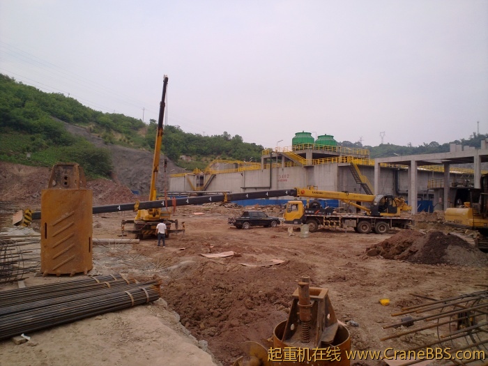

20110520333.jpg 20110520334.jpg 听驾驶员说当时吊了3吨,闪了下,没翘腿,大臂就折了。

感觉是操作问题呢!

吊重了? 司机抄作的不好物体甩啊甩 甩弯了?

    我看还是操作的问题,吊车质量在不好,只要不超出额定的起重量,也不会撅杆的。全伸杆小半径超载撅杆,大半径先翘车翻车后在撅杆。要是私自加装配重,远距离大半径也能不翘车直接撅杆。
楼主说吊了3吨,颤了一下,就有了冲击载荷,就不止是3吨了。

这应该是12吧
一个12吊3T害出那么长的杆,折杆是正常现象啊

辉哥说得对,当时那司机和我说的时候就说了这么一句,我的车还没翘腿呢!我感觉那司机就是一2B,柳工12吨自重是19吨多,底盘重了,中长臂翘腿就不容易,只有大臂到了载重极限而折臂,感觉他连着都不懂,还开吊车,吊车被他开的苦。
