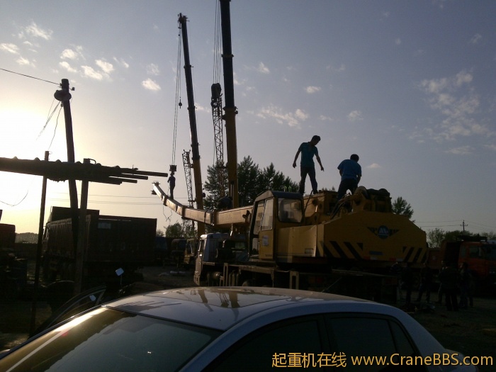

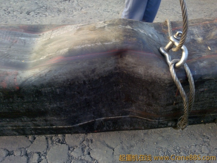

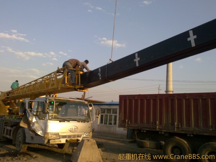

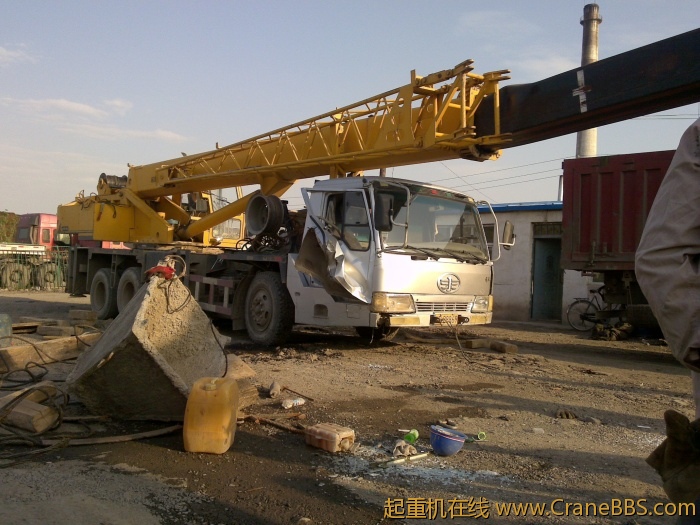

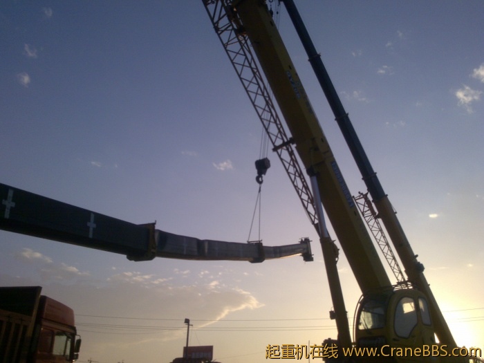

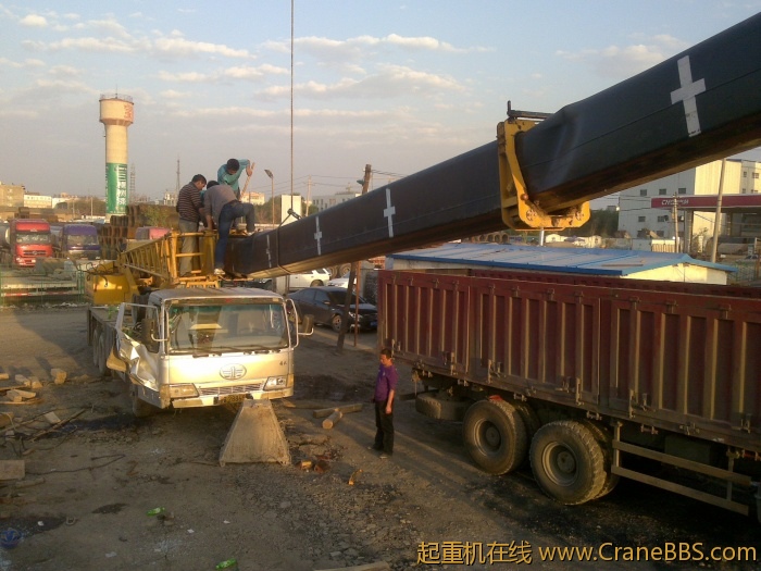

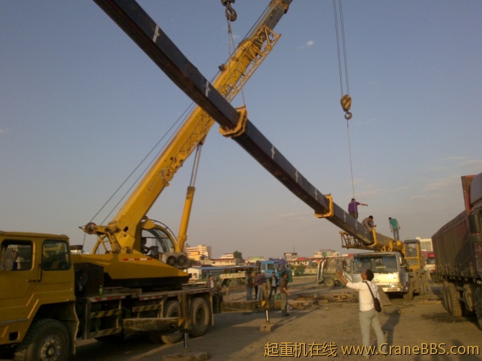

今天下午我朋友的车换大勾钢丝绳,只支了垂直腿没支水平腿。不知道是什么原因他把杆子全伸完后转到车的侧方,就这时候车翻了....234全部折掉了。希望大家引以为戒!安全第一!!安全第一!!!

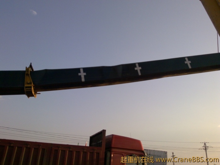

    有保险就好了,问题是没有的。出臂油缸也弯了,换个新的要三万多,全部修好预计10万元
