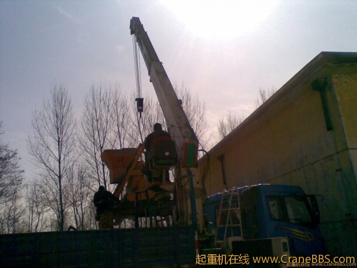

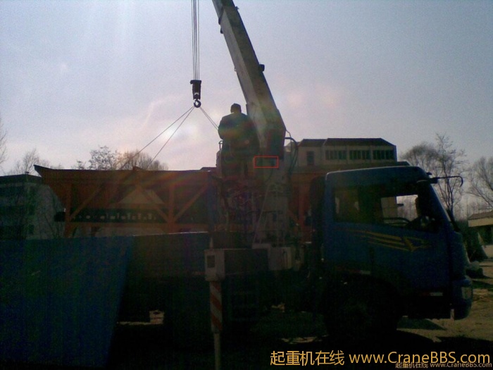

各位SF们好,小弟的车是一辆随车吊,在吊机上面开焊了,请问要用什么办法能解决?
 楼主| 发表于 2011-5-22 08:24 | 显示全部楼层
就是我画出来的那个地方撕开一道大概3厘米长的缝,请问要怎么修理。
jie92060 发表于 2011-5-22 08:24 [url=http://www.cranebbs.com/bbs/images/common/back.gif]http://www.cranebbs.com/bbs/images/common/back.gif[/url]
    角磨机打坡口,用和母材一样的焊材焊上。为防止继续开裂,焊好以后可以在裂口的顶端钻个园孔。
 楼主| 发表于 2011-5-22 09:18 | 显示全部楼层
回复 5# 辉哥
    辉哥按你所说用角磨机打出坡口,然后电焊3层,最后在用铁板包住能管用吗?
发表于 2011-5-22 10:25 | 显示全部楼层
回复  辉哥
jie92060 发表于 2011-5-22 09:18 [url=http://www.cranebbs.com/bbs/images/common/back.gif]http://www.cranebbs.com/bbs/images/common/back.gif[/url]
  关键要母材和焊材是匹配。最好用气体保护焊。你看到过汽车风挡玻璃裂了,在裂纹前端开个孔防止继续开裂,一个道理。
发表于 2011-5-22 10:49 | 显示全部楼层
加固好了。打磨口子。之后电钻钻眼,用铁板固定上,可用啊,俺公司来车盘大架子裂了,就是这样搞定的,还行。

裂纹前端开个孔防止继续开裂,一个道理。

没完没了.就不能走近一点照吗?
发表于 2011-5-22 17:15 | 显示全部楼层
没完没了.就不能走近一点照吗?
黄油工 发表于 2011-5-22 15:47 [url=http://www.cranebbs.com/bbs/images/common/back.gif]http://www.cranebbs.com/bbs/images/common/back.gif[/url]
    我也是这么想的:lol
发表于 2011-5-22 18:16 | 显示全部楼层
还照了个PP在上面。;P

 楼主| 发表于 2011-5-22 19:56 | 显示全部楼层
回复 14# 黄油工
    老图了,我手机里面有不少图,读卡器坏了。里面还不少180干活时候拍的呢。:'(
