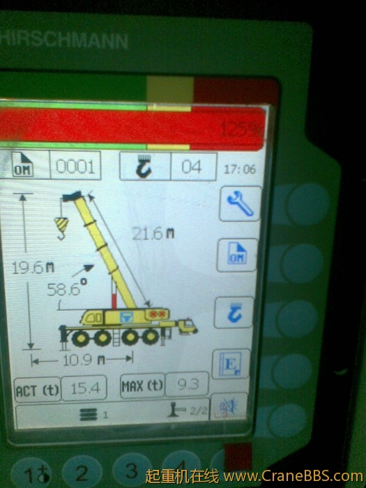

给你来张35K5超载图。自重37吨的35K5超载
回复 顺发吊装
    杆子出22米要好多了。杆子超点回转超点。双腿吃力不伤腿。单腿不能乱超
顺发吊装 发表于 2011-5-27 13:30 [url=http://www.cranebbs.com/bbs/images/common/back.gif]http://www.cranebbs.com/bbs/images/common/back.gif[/url]
   :)  学习了。你那是不是25K5?
发表于 2011-5-27 17:51 | 显示全部楼层
回复 31# ↙凌晨£阳刚
    这从网上找来的,35K5 比25K5起重表大。可以看出来的
